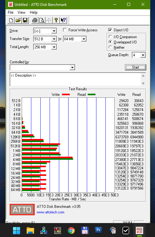

    win9dows
    VV2006

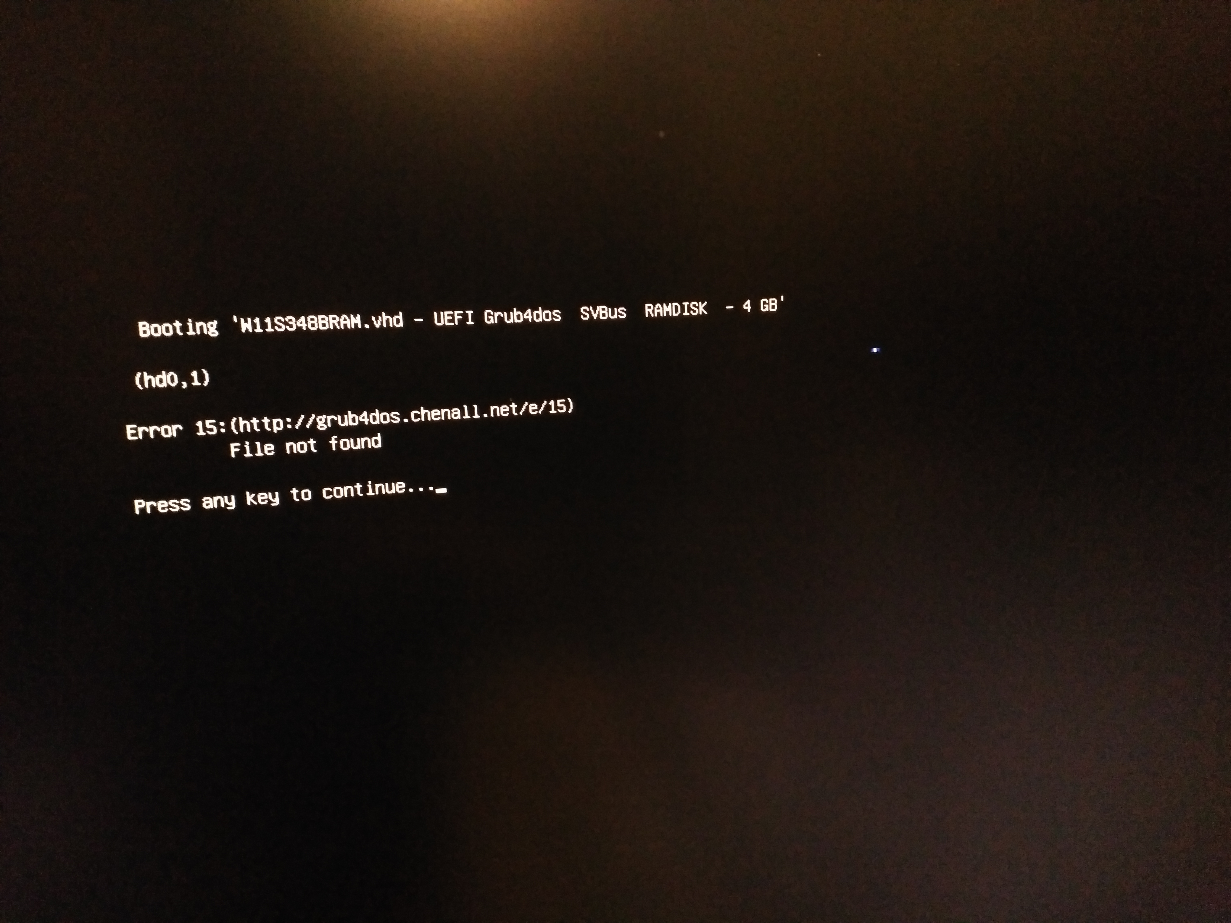

    У меня меньше нет, попробуй версии от sakatgg. Попробуй секьюбут в биосе отключить,  будет загружаться? У меня хорошо что g4d дышит, закидывает со счётчиком в память, но уже похоже запуск оттуда не видит наверное внутренний контейнер, надо попробовать просто фиксированный контейнер, вместо динамического в матрёшке или просто фиксированный вместо матрёшки грузануть.
    Ещё с этой флешки, с биос, через g4d рекорд теста получился из памяти, ч\з с системного диска С: контейнера,  27гв\с на файле размером 4 мв, на моём десктопе, память ddr4 2993 мГц.
    Я пробовал в матрёшку загрузчик ventoy ставить вместо bcd, но не хотел работать, надо попробовать этот мультибут, что на флешке прикрутить в матрёшку. Подтянуть простым способом мультибут в память и перебирать, что оттуда заработает. Т.е. мультибут не с флешки, а из памяти. ... и тут Остапа понесло)
    PS Взял другую флешку кингстон (обе usb2 воткнутые в usb3 разъём, обе mbr) установил мультибут аналогично, закинул на неё свою матрёшку, переименованную в Mini-10x64.vhd, как прописано у автора, запуск по его последнему пункту в главном меню grub2, как на первой картинке пошла загрузка в память, по окончаниии возврат в это-же меню, перешёл в грубовский файл менеджер, зашел на этот переименованный контейнер, вошел в него, но внутри короче нет загрузки внутреннего контейнера, попробовал на других своих матрёшках зайти им внутрь, но везде невидно внутреннюю загрузку. Если запустить контейнер по верхней строчке ntboot, результат ошибка 0xc00...0f.
    Возможно здесь ньюансы отличий биосов, но у меня на машине гибридный uefi\bios, а на zx01 голый uefi и везде отключен секьюбут, а результат одинаково-отрицательный. Непонятно почему на разных флешках разные результыты и нет как у вас с одной и той-же матрёшкой.

    А вам чтобы не гадать - сначала прогоните построчно команды из меню - из ком. строки  Grub2
    Там и увидите что и куда загружается.
    И добавьте в конце имя - что грузите в память типа
    map --mem --rt ($vhd_drive)/W11S348BRAM.vhd  vmd
    До и после загрузки - посмотрите:
    >ls
    и увидите типа:
    (vmd0)  (vmd0,1)  (vmd0,2)
    Если грузить динамический vhd - то не увидите разделов а только (vmd0) без разделов. Соответственно - далее грузить не откуда.
    Тут надо грузить в память как грузите - но в памяти сразу запускать уже Grub2  - grubx64.efi ==> bootx64.efi
    И опять посмотреть  >ls  когда загрузите Grub2 в памяти и скорректировать меню в памяти.
    Но так и не понял - что именно вы грузите ?
    Фикс матрешку с динамическим vhd или что другое.
    Какая у вас матрешка - efi-vhd или mbr-vhd
    И не могли бы вы на своих супер компах - перегрузить голимые  EFI в Legacy EFI    А то сам пишу - но проверить нет возможности.
    И наконец - может кто выставить рабочий svbus
    А то в своих опытах полностью очистился  SSD - важное у мена на облаке а svbus в такое ранее не входило.
    Удачи.

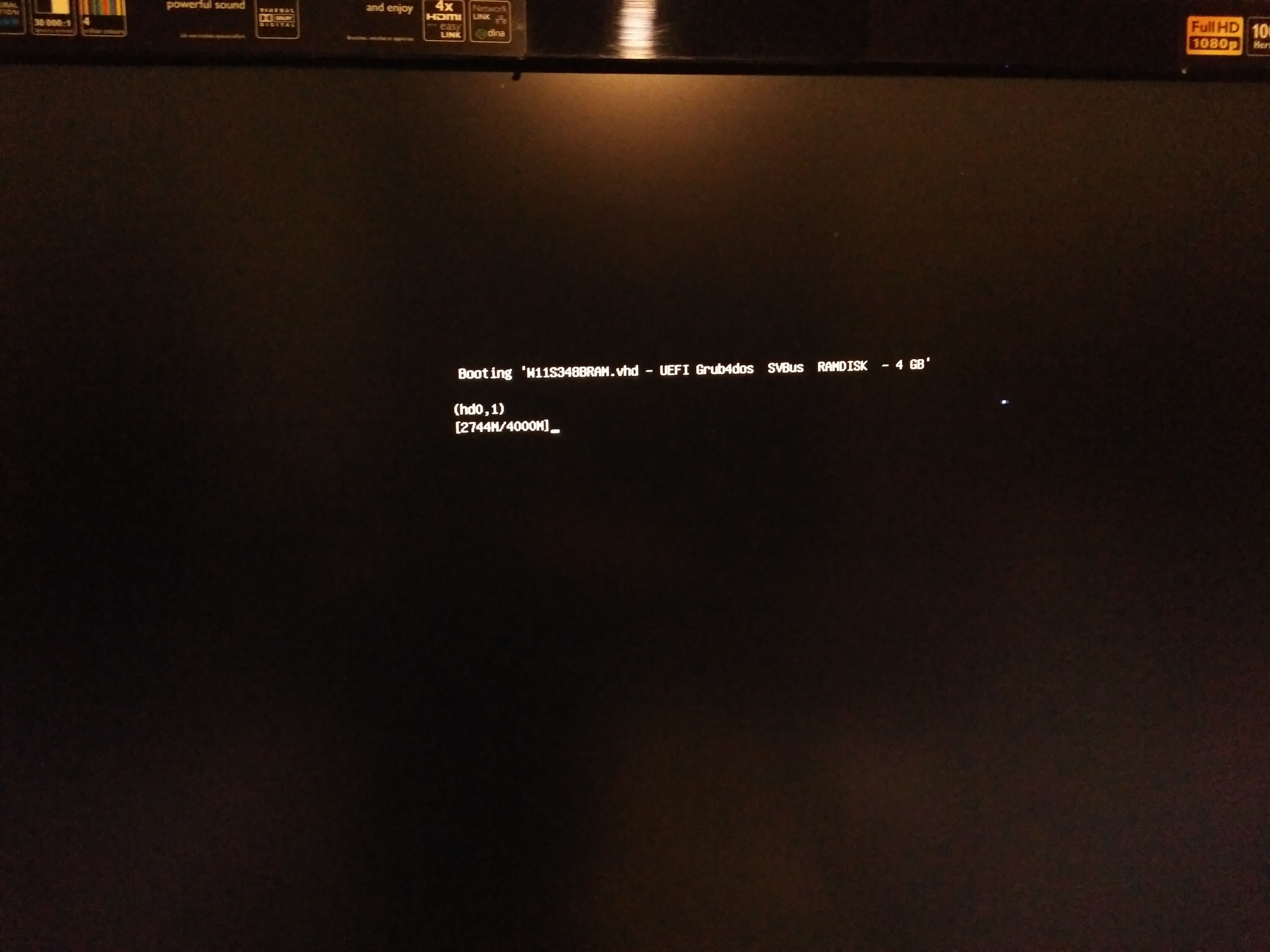

    VV2006
    Скрины загрузки "матрёшки"
    Всего записей: 2216 | Зарегистр. 10-02-2006 | Отправлено: 08:21 06-02-2022 | Исправлено: VV2006, 08:28 06-02-2022

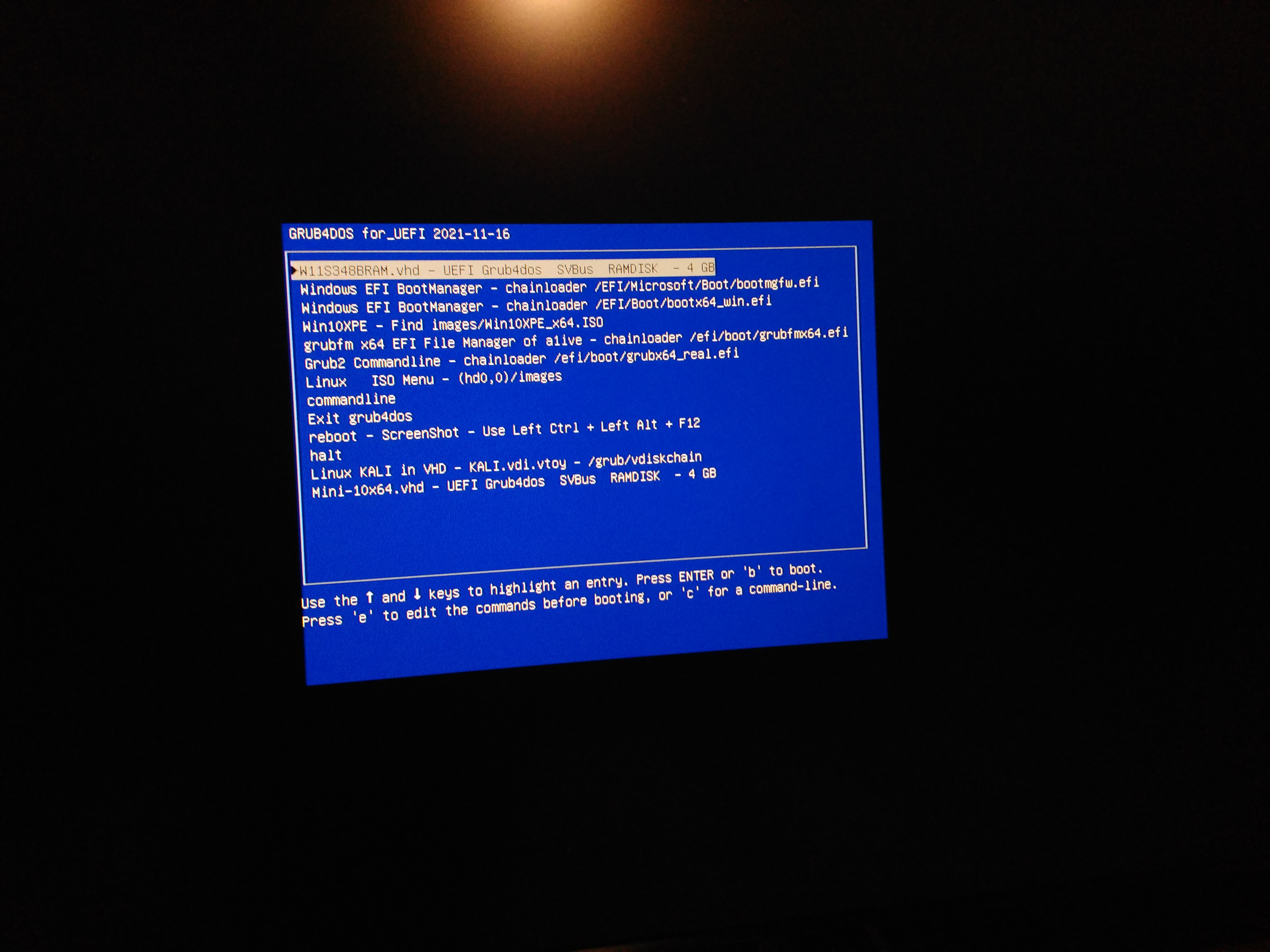

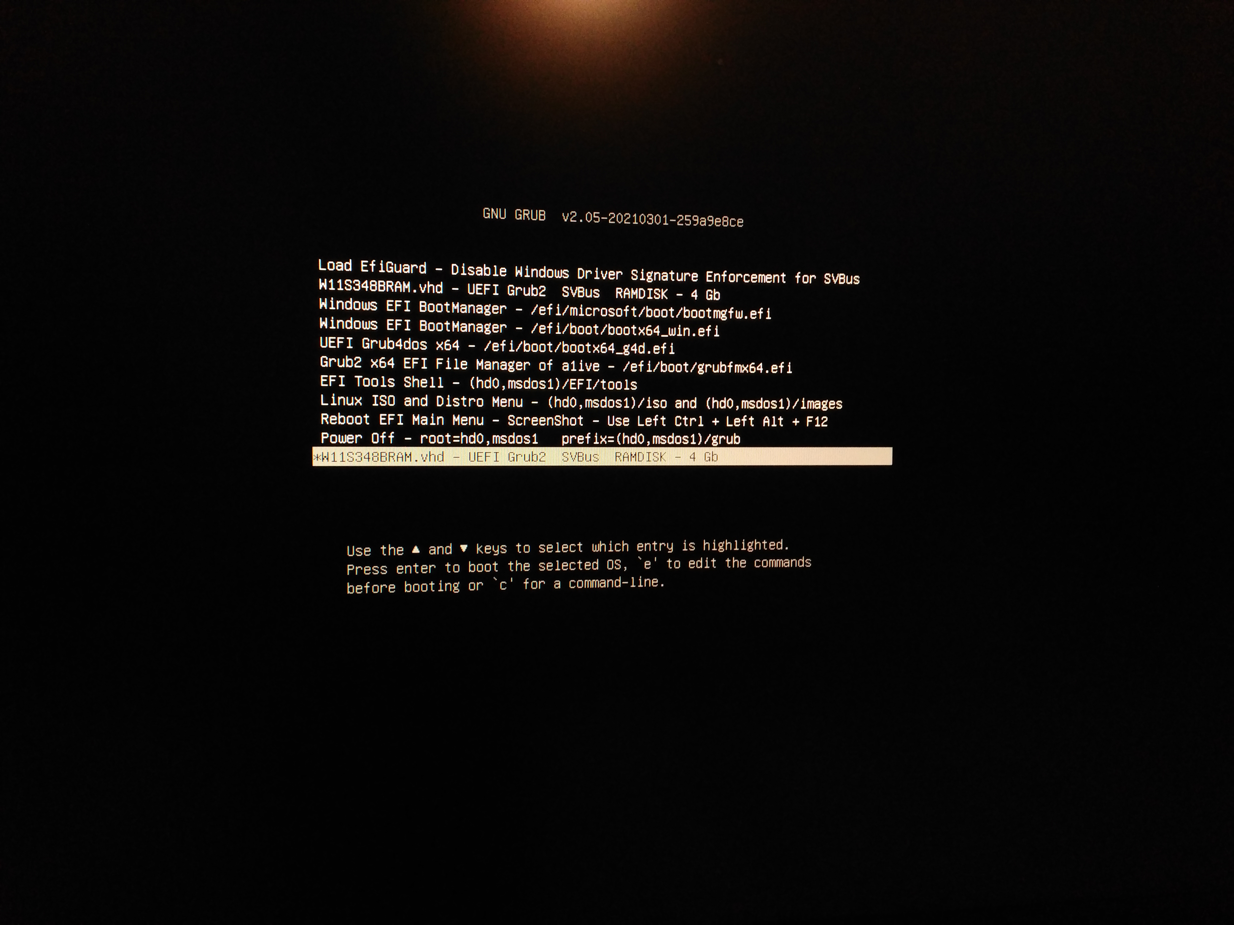

    alex52mail
    win9dows
    Ваша  Матрешка для EFI и Legacy загрузки в память с Grub меню AIO с вложенного динамического vhd=W11S348BRAM.7z
    И там же:   \Programs\Grub2-AIO-BootManager+Grub4Dos-UEFI+reFind+grubfm+ntloader+Clover-for-EFI-boot-from-disk.7z  - читаем внутри  \!!!__ReadMe_AIO+Clover.txt
    В матрешке только \w11x64+.wim - можно для теста загрузить матрешку и запустить \w11x64+.wim из памяти в память.
    Матрешка запускается из первой строки меню AIO-Grub2:   "EFI boot vhd-to-RAM - Press e to edit to boot from and how"
    Можно загрузить и из  меню:  "Grub4dos Legacy or EFI  -  Edit /EFI/grub/menu.lst"   Другие загрузчики не нужны.
    \W11S348B.vhd уже прописан.  Другие прописывать в разделе  efi_win9\EFI\Microsoft\Boot\bcd  c  winload.efi
    Второй архив есть в Fat32 разделе  efi_win9  матрешки. Можно запускать Grub2-AIO-BootManager оттуда.
    Удачи.
    Всего записей: 2069 | Зарегистр. 04-09-2015 | Отправлено: 17:12 06-02-2022 | Исправлено: alex52mail, 17:35 06-02-2022

    PS в вентое с g4d завелась матрёшка по коду от Death_INN (матрёшка стала с двумя разделами, а не с одним как раньше)
    title ----------- W11S348BRAM
    find --set-root --devices=h /W11S348BRAM.vhd
    map --mem --top /W11S348BRAM.vhd (hd)
    chainloader (hd-1)
    root
    Всего записей: 1732 | Зарегистр. 30-09-2014 | Отправлено: 17:36 06-02-2022 | Исправлено: win9dows, 23:29 06-02-2022

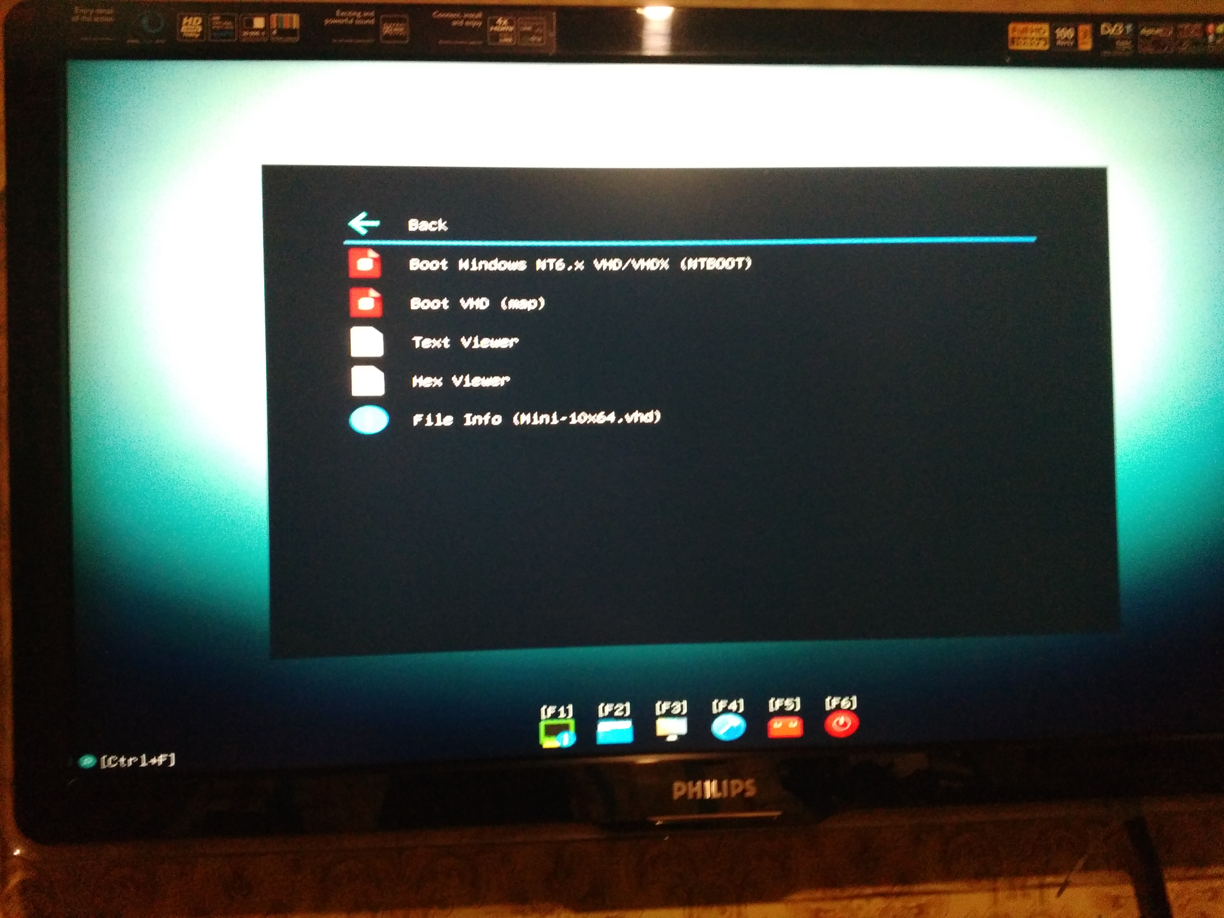

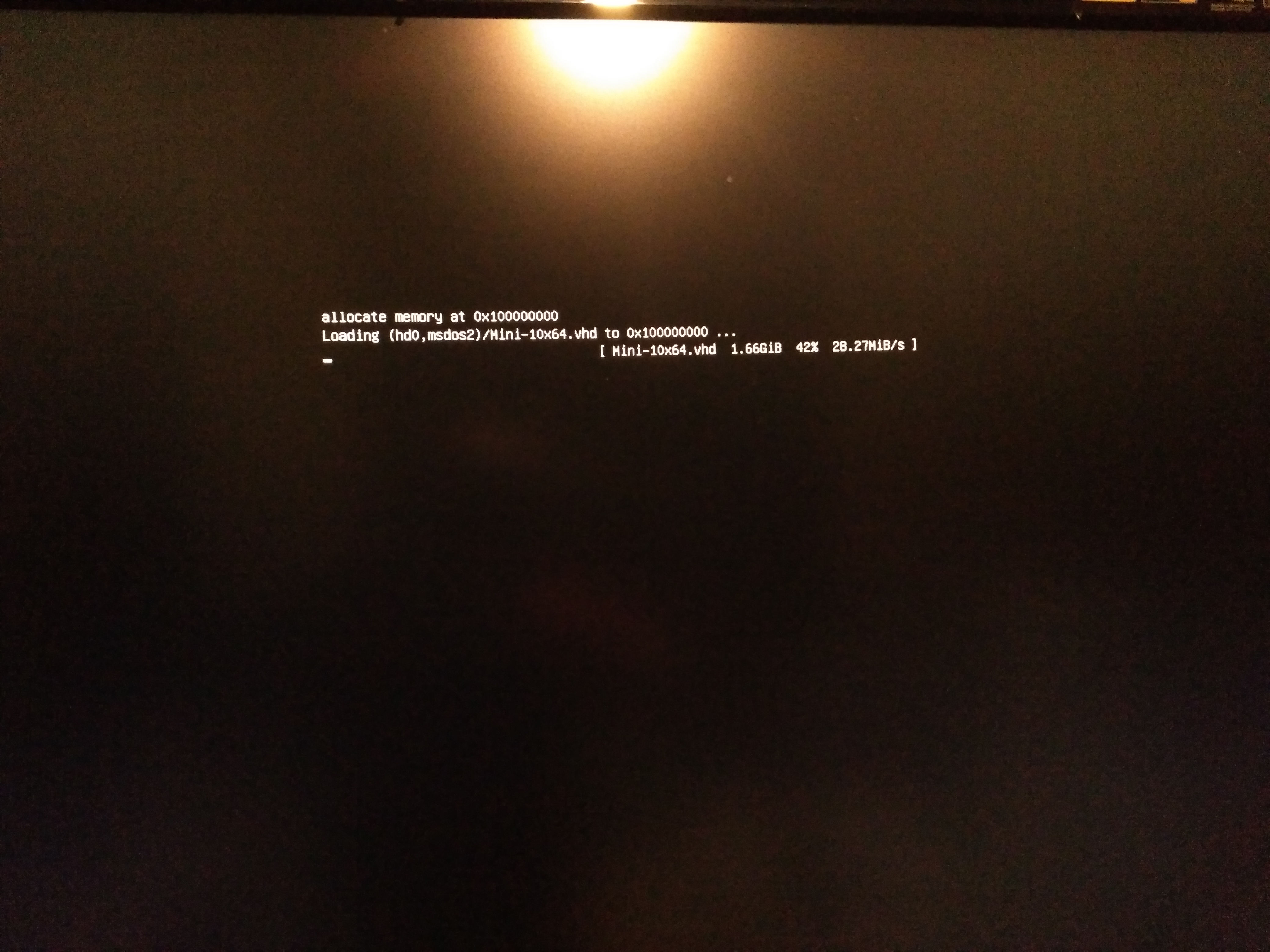

    VV2006
    Оставлю GRUB2 основным загрузчиком, коробушка веселее с ней стартует: по умолчанию первой строкой в \grub\grub.cfg сделал запуск GRUB4DOS for  UEFI  - грузит в память быстрее чем сам GRUB2 (спасибо Death_INN за предложенный конфиг, так как метод wimb для в этого случая не прокатывал).
    Второй строкой, так на всякий случай, вимбовский родной GRUB2 вариант, который заработал с ефишным раздельчиком (спасибо alex52mail за готовый вариант решения).
    win9dows огромная благодарность за "матрёшку" - танцы с бубном вокруг неё удались на славу!
    Вообще, надо бы попробовать с начала повторить инструкции Вимба по созданию Mini-10x64.vhd, а не наоборот, как мы делали. ))
