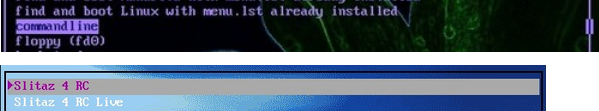

    Как сделать подсветку по всей длине строки (нижняя картинка), а не по длине текста (верхняя)?
    Всего записей: 9274 | Зарегистр. 14-09-2020 | Отправлено: 21:38 24-04-2023
    Inoz2000
    просто у кого-то слишком короткая строка. Сделайте её длиннее
    Всего записей: 5533 | Зарегистр. 23-04-2009 | Отправлено: 21:51 24-04-2023
    Inoz2000
    Ни за что не догадался бы. Спасибо!
    Всего записей: 9274 | Зарегистр. 14-09-2020 | Отправлено: 22:23 24-04-2023
    setmenu --highlight-full
    Всего записей: 452 | Зарегистр. 30-05-2008 | Отправлено: 10:44 25-04-2023
    zloybuka
    Сначала обратил внимание, что в текстовом режиме подсвечивается строка по всей длине, а в графическом только по длине текста. Совет Inoz2000 решил проблему, но остались сомнения, что что-то не так, не совсем логично каждый раз подгонять длину строки.
    Попробую вашу рекомендацию. На ключ --highlight-full я напал в мануале, долго штудировал, но тэг setmenu так нигде и не встретился, а те, что подставлял, эффекта не дали.
    Работает, спасибо!
    Всего записей: 9274 | Зарегистр. 14-09-2020 | Отправлено: 11:03 25-04-2023
