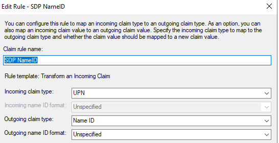

hacker39
Всем добрый день, версия ME 14.2 Build 14200. Настроил SAML SSO + ADFS сервер. Передаю Claim как SAM-Account-Name - Name ID. Но выдает ошибку Код ошибки: 52. Типа не может найти пользователя, сверял ClaimResponse, логин отдает правильный zybko.t.v Но проблема наверное в том, что все пользователи в ME подтянуты через LDAP и у них приписан домен. через UPN SSO тоже не проходит. Кто-нить сталкивался с такой проблемой?
Сам отвечу. Если у вас пользователи входят пол SAM-name + domain, то в ADFS настраивавем Claim Issuance Rule так:
А в ME - NameID Format - Unspecified. Default fileds: Login Name - Login Name
Всего записей: 7 | Зарегистр. 25-01-2017 | Отправлено: 11:22 13-11-2025 | Исправлено: hacker39, 12:53 13-11-2025
