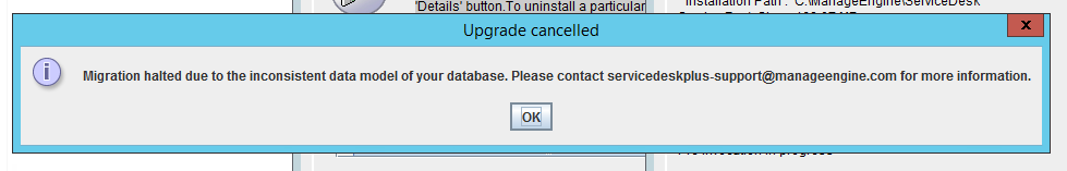

Kzak
До последнего патча 10 версии все прошло удачно. Но при обновлении на 11 версию выдает ошибку с БД.
Встречался кто-то с данной проблемой?

Odarchuk
читайте логи
там будет больше инфо

ausasc
у процесса обновления свой лог есть - в нем будут подробности в каких таблицах и в каких данных несоответствие. их нужно будет исправить в ручную в БД.
