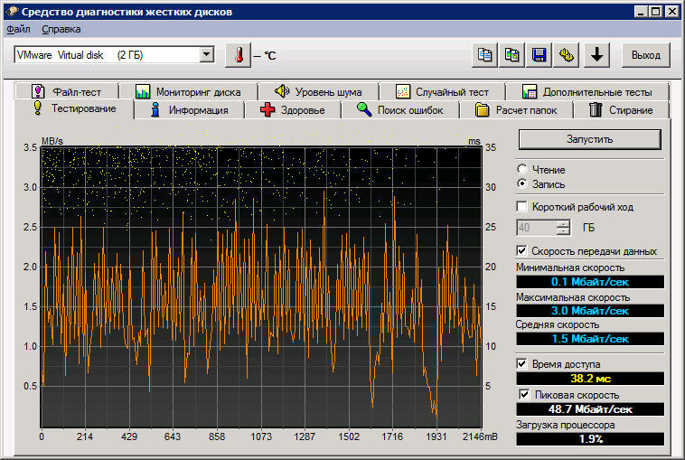

raidz
Друзья!
Подскажите, пожалуйста, куда копать по скорости записи в такой ситуации. Есть сервер с собранным raid 5 на Adaptec 5405 без BBU ( и, соответственно, отключенным кэшем записи) из трех терабайтных дисков. На сервере установлен ESXi. Проблема заключается в ОЧЕНЬ медленном взаимодействии с дисковой подсистемой. До переезда на этот контроллер диски использовались независимо, проблем со скоростью небыло.
Собственно с чтением тоже беда, хотя и не настолько.
Вот тест скорости из виндовой виртуалки:
http://forum.ixbt.com/post.cgi?id=attach:66:10920:0:1.png
http://forum.ixbt.com/post.cgi?id=attach:66:10920:0:2.png
