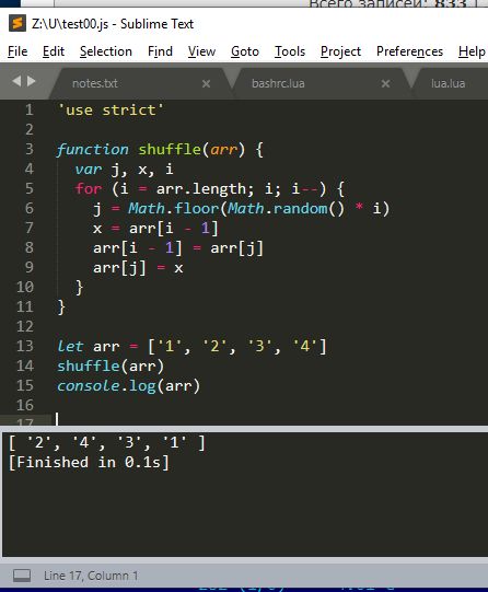

Нужен плагин для тестирования lua-кода
Хочется примерно следующего:
Во внутреннем редакторе набирается какой-нибудь код
Например:
function trim(s)
  return (s:gsub("^%s*(.-)%s*$", "%1"))
end
print(trim(" foo "))
Нужно чтобы после нажатия на выбранный хоткей результат был вставлен после курсора
Примерно как это можно сделать с Sublime Text (через Build)
Я не сомневаюсь, что и сам напишу
Но может есть уже готовый.

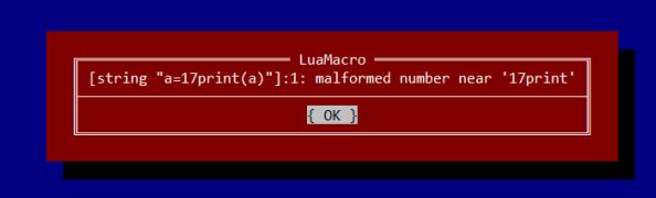

shmuz
Работает и делает то, что нужно
Не всегда.
a=17
print(a)
Всего записей: 1981 | Зарегистр. 09-03-2012 | Отправлено: 12:46 07-03-2019
andreyefgs
shmuz
Спасибо, исправил
Были проблемы из-за слияния строк без "\n"
И для удобства добавил  Keys "F2"
Теперь и ваш код нормально обрабатывается, результат - 17
А с первым вариантом получается:
Всего записей: 1533 | Зарегистр. 16-10-2005 | Отправлено: 13:55 07-03-2019 | Исправлено: andreyefgs, 13:57 07-03-2019
