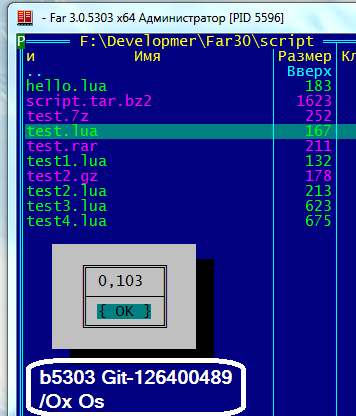

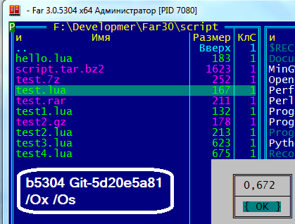

В 5304 макросы стали запускаться быстрее?
н-н-да.... у меня что-то иное выходит:
тест shmuz, пользуюсь давно, расхождений с реальность не видел:
local a = Far.UpTime; far.MacroLoadAll(); msgbox("",(Far.UpTime - a)/1000)
mmode(1,0); local t=Far.UpTime; for i=1,1000 do Keys"Tab" end far.Message(Far.UpTime-t)
тест-куча полностью аналогична FarUE3 x64. ЦП свободен, HDD серверные, на момент запуска теста обращений к ним не было, сторонние задачи не мешают...
Всего записей: 32673 | Зарегистр. 31-07-2002 | Отправлено: 16:29 07-11-2018

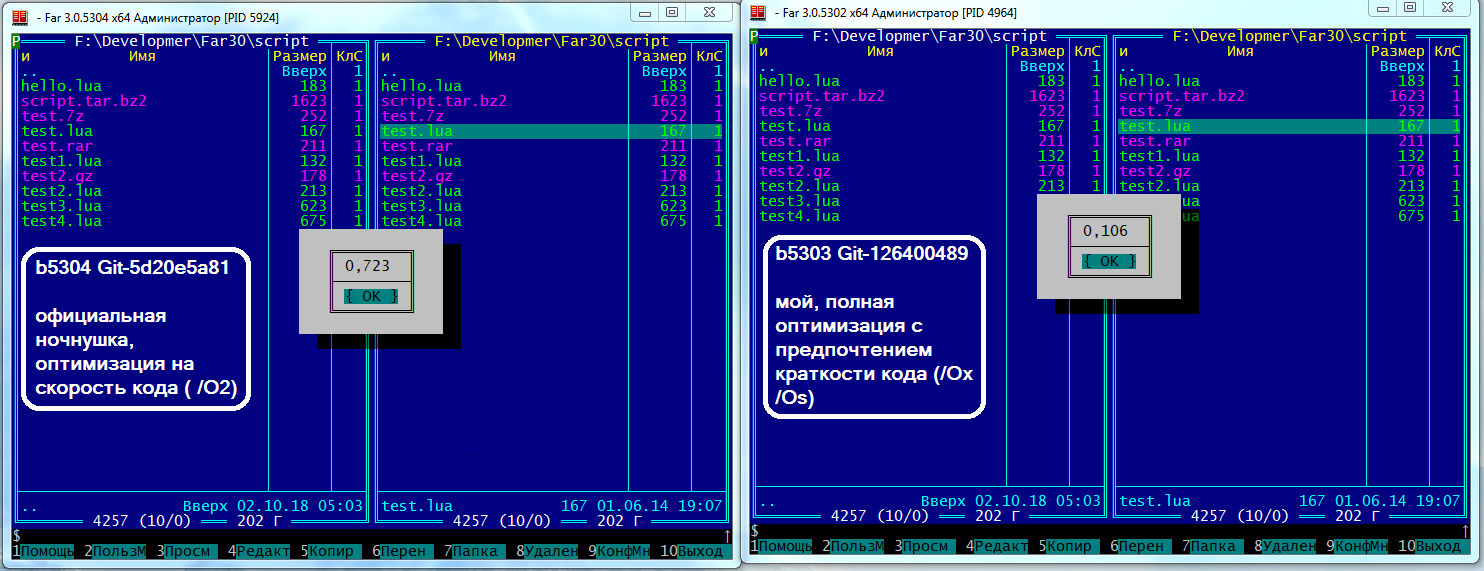

shmuz
Victor_VG, уже если сравнивать, то оба сравниваемых билда должны собираться с одинаковыми ключами.
Всего записей: 1815 | Зарегистр. 09-03-2012 | Отправлено: 16:46 07-11-2018

shmuz
И так смотрел. Результат аналогичный. Ночнушка с сайта выполнила роль контроля - вдруг у меня где возник сбой? Ну 3% - 5% разницы - погрешность измерений, но в 6 - 7 раз!? Тут явно стоит посмотреть что вызывает явление - ошибка в методике измерений либо иная причина, но интересно с чем тут я встречаюсь? Хотя, хотя, а если БД в профиле зачистить? Вот тут стоит глянуть. Этого в данном случае я не сделал, а стоит. Увидим что выйдет.
Всего записей: 32673 | Зарегистр. 31-07-2002 | Отправлено: 23:02 07-11-2018
shmuz
Для чистоты эксперимента профиль, набор плагинов и набор макросов должны быть идентичны в обоих случаях.
Проще всего сделать так: провести опыт с одним билдом (более старым), затем заменить в нём Far.exe на взятый из другого билда (более нового).
Всего записей: 1815 | Зарегистр. 09-03-2012 | Отправлено: 23:09 07-11-2018 | Исправлено: shmuz, 23:44 07-11-2018
shmuz
Изначально именно так и сделано. Под замену попадали только бинаники фар и плагинов. Удалил все БД в профиле:
и
как видим характер явления не поменялся, разница во времени  выполнения теста b5303 - b5304 в 6 - 7 раз...
