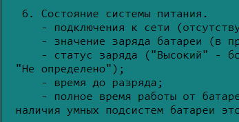

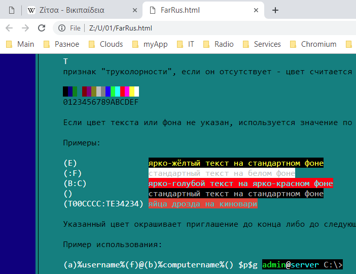

Конвертировал FarRus.hlf в один HTML-файл
Скрипт (FarHlfConv.js) и результат (FarRus.html) здесь лежат:
https://github.com/lingvoboard/FarHlfConv
Задачи сделать универсальный и совершенный конвертер пока не ставил.
Решалась локальная задача просто написать скрипт, который достаточно качественно конвертирует конкретный файл помощи (FarRus.hlf).
Чтобы его можно было начать использовать.
Скрипт будет допиливаться помаленьку.
Вроде неплохо получилось.
1)Ссылки все не проверял, но по которым кликал оказались живыми.
Если попадётся мёртвая, то программно проверю все (вручную нереально - слишком много)
2)Цвета норм:
3)Таблицы как ни странно тоже целы:
Тег pre рулит.
4)Про ~~, ## и @@ не забыл
Пока не получается нужным образом отформатировать длинные строки.
Оригинал:
А получается пока так:
Т.е. надо, чтобы длинные строки при завороте начинались с правильного места.
