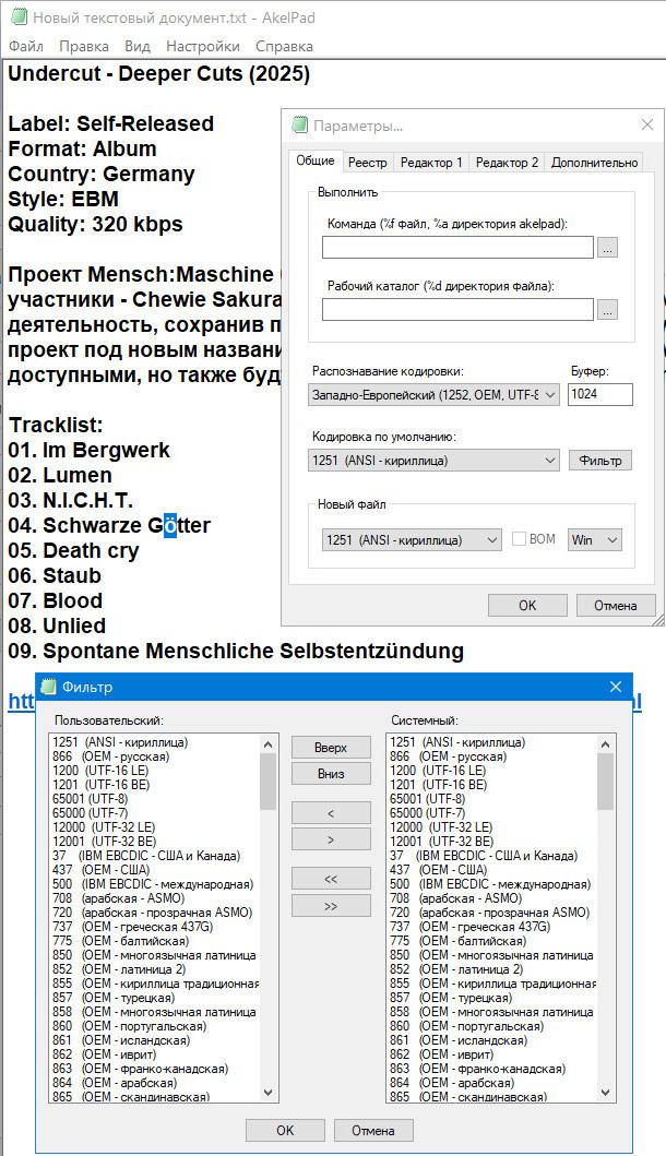

RuBird
Пробую сабж вместо Блокнота, и возникла проблемка с кодировкой при сохранении файла с умляутами.
В блокноте win10 оно как-то по дефолту нормально сохраняло, а здесь пробовал разные варианты и что-то никак.
Подскажите плиз какие значения выбрать в настройках кодировок, чтобы это было как по дефолту в Блокноте.
Всего записей: 866 | Зарегистр. 07-07-2013 | Отправлено: 20:48 07-07-2025
VSHY
RuBird
Попробуйте в кодировке по умолчанию и для нового файла выставить UTF-8. Потом перезагрузить Акел.
