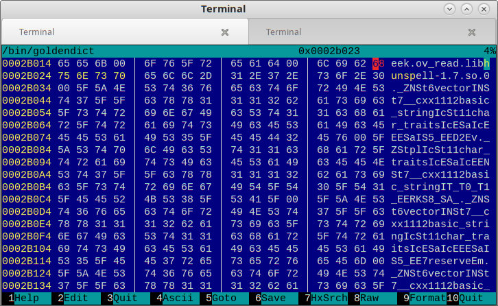

    Есть такая проблема:
    Если на Linux, к примеру, установлен hunspell версии 1.7.0-1
    То во время сборки GD залинкуется с символической ссылкой /usr/lib/@libhunspell-1.7.so.0
    См. на верхний правый угол
    Символическая ссылка @libhunspell-1.7.so.0 тычет на библиотеку /usr/lib/libhunspell-1.7.so.0.0.1
    Если hunspell обновится, а обновления выходят довольно часто, то GD перестанет запускаться с таким сообщением:
    /bin $ ./goldendict
    ./goldendict: error while loading shared libraries: libhunspell-1.7.so.0: cannot open shared object file: No such file or directory
    И его придётся пересобирать, чтобы перелинковать
    Ибо вместо libhunspell-1.7.so.0.0.1 будет что-то другое (libhunspell-1.8.so.0.0.1 к примеру)
    Этой проблемы не было бы, если бы GD линковался не с сим. ссылкой @libhunspell-1.7.so.0
    А с сим. ссылкой /usr/lib/@libhunspell.so
    @libhunspell.so всегда создаётся во время установки hunspell
    И она указывает файл библиотеки
    Например: @libhunspell.so => *libhunspell-1.7.so.0.0.1 (если установлена версия 1.7.0)
    Была бы. Проблема в hunspell. Имя "libhunspell-1.7.so.0", которое вы видите намертво зашитым в бинарнике goldendict, - это не просто имя симссылки, оно берется из самого файла библиотеки.
    Когда libhunspell собирается, он (с помощью параметра -soname) говорит: я хочу называться "libhunspell-1.7.so.0", и это имя зашивается в файл библиотеки (загляните внутрь).
    Стандартная практика в таких случаях - выбирать soname вроде "libhunspell-1.so.0", чтобы всё не рушилось при малейшем обновлении.
    Уверен, он так и делает. Посмотрите в мейк-файлах, там должно быть просто "-lhunspell".
    В процессе линковки GD открывается файл libhunspell.so, оттуда берётся его soname, зашивается в бинарник.
    Думаю, проблему можно обойти, собирая со статической версией библиотеки (libhunspell.a, если она там есть).
    P.S.: также вполне возможно, что hunspell прав и что он этими изменениями soname пытается сказать: если собирали с версией 1.7, то с 1.8 работать не будет или будет работать криво, пересобирайте.
    Спасибо, да, я заблуждался.
    SONAME libhunspell-1.7.so.0.0.1
    $ objdump -p libhunspell-1.7.so.0.0.1 | grep SONAME
    ЗЫ
    $ ldd /bin/goldendict
    libhunspell-1.7.so.0 => /usr/lib/libhunspell-1.7.so.0 (0x00007f17251b6000)
    ЗЗЫ
    Вроде неплохое решение.
    Сам так делал когда-то со своими программами на cpp.
    Всего записей: 1533 | Зарегистр. 16-10-2005 | Отправлено: 11:48 27-12-2018 | Исправлено: andreyefgs, 11:56 27-12-2018

    Проблема в hunspell
    В этом плане hunspell мало чем отличается (если вообще отличается) от других Shared Libraries.
    Думаю, вы не совсем точно описали механизм.
    Имя "libhunspell-1.7.so.0", которое вы видите намертво зашитым в бинарнике goldendict, - это не просто имя симссылки, оно берется из самого файла библиотеки. Когда libhunspell собирается, он (с помощью параметра -soname) говорит: я хочу называться "libhunspell-1.7.so.0"
    Но это и так понятно -  о том то и речь. Собственно, в этом и заключается проблема.
    Стандартная практика в таких случаях - выбирать soname вроде "libhunspell-1.so", чтобы всё не рушилось при малейшем обновлении.
    Кому выбирать?.. При сборке библиотеки? Либо системе при её установке? Либо при сборке программы её использующую?
    На самом деле для этой цели и используется симлинк libhunspell.so. Никаких "libhunspell-1.so" среди установленных файлов/симлинков библиотек нет.
    Да, только линковка в бинарнике происходит на симлинк, на который (и только на который) указывает soname. И этот симлинк всегда специфичен для версии. Опять же, в этом и заключается проблема.
    Такого файла нет. Проблему бы можно было бы обойти, если б линковка происходила на generic libhunspell.so, который, согласно содержимому PKGBUILD, создаётся так:
    ln -s libhunspell-?.?.so libhunspell.so
    Т.е. версие-независим.
    Хороший пост по теме.
    Поэтому, ваше утверждение
    мне не совсем понятно. Это вполне стандартная ситуация для Shared Libraries.
    И да, линковка на статический libhunspell.so в дефолтной конфигурации сборки, наверное, не лучший выход. Т.к. после обновления библиотеки, в какой-то момент совместимость может потеряться и стабильность программы будет под угрозой.
    Но для частной конфигурации это вполне может быть выходом. В случае поломки/некорректной работы всегда можно будет пересобрать, уже со свежей версией hunspell.
    Вопрос только в том, как при сборке залинковать именно на libhunspell.so, без привязки к специфической версии.
    Другой варинат - это использовать ldconfig и /etc/ld.so.conf.d/ либо $LD_LIBRARY_PATH, чтоб "заморозить" конкретную версию либы, использовавшуюся во время сборки. Вручную это всё отностельно несложно сделать но как автоматизировать в PKGBUILD?...
    Выбирать при сборке библиотеки (EDIT: вернее, при написании; создатели библиотеки должны это имя определять, больше некому). Файла такого нет, я просто привёл "libhunspell-1.so.0" как пример разумно выбранного SONAME, который не пришлось бы менять при незначительных обновлениях.
    Продолжая размышлять... Или вы хотели сказать, что залинковать на libhunspell.so при сборке в принципе невозможно? Что в любом случае вернётся значение soname с соответствующим именем симлинка...
    Да, именно так всё и устроено.
    Т.е. проблема не конкретно в hunspell, а вообще в механизме Shared Libraries в Linux.
    А вот этого я не говорил. Система прекрасная, она не виновата, что её используют неправильно.
    Это ещё какая стандартная, но очень неправильная ситуация.
    Виноват hunspell, потому что если новая версия библиотеки совместима с предыдущей, то не следует менять и soname.
    Как можно обойти проблему, чтоб после обновления библиотек GD не ломался? В идеале, сразу при сборке. Каким образом изменить PKGBUILD?
    После обновления вообще любых библиотек? Разве что собрать статически сам GD (получится громадный бинарник). Проблему именно hunspell, как я уже сказал, можно решить, влинковав libhunspell.a вместо .so. Совместимость (с какими-нибудь внешними data-файлами hunspell, которые тоже обновляются) может впоследствии нарушиться, но на практике такие вещи происходят очень редко.
    А вот в PKGBUILD не разбираюсь совсем.
    Или ну его нафиг - при обновлении hunspell просто создать симлинк с именем старой библиотеки, ведущий к libhunspell.so (который, в свою очередь залинкован всегда на новую)?
    Самое простое решение. Если библиотеки действительно совместимы, будет работать, а симлинк этот никому не помешает.
