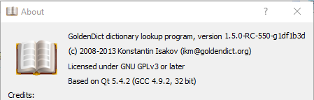

    LeeHyori
    Windows 10
    Программа часто перестает переводить по CTRL+C (при копировании в буфер) - окно не всплывает, приходится часто перезапускать, но позже снова может перестать работать
    Также бывает происходит баг, когда я пользуюсь другим каким-либо софтом, GoldenDict выводит "невидимое" окно поверх всех остальных и из-за этого я не могу ничего клацать в области этого невидимого окна... (тоже помогает перезапуск или открытие программы со значка трея)
    Всего записей: 86 | Зарегистр. 08-07-2016 | Отправлено: 19:21 08-06-2019 | Исправлено: LeeHyori, 19:25 08-06-2019
    yozhic
    LeeHyori
    Update your GoldenDict
    https://github.com/goldendict/goldendict/wiki/Early-Access-Builds-for-Windows
    Всего записей: 3212 | Зарегистр. 20-03-2008 | Отправлено: 19:27 08-06-2019
    LeeHyori
    yozhic
    Да, это точно пробую, и лучше поставлю 64 битную версию
    На всякий случай написал, может данные баги уже известны и я получу ответ
    Или может они и в последней версии еще присутствуют
    только не хочет запускаться последняя версия с настройками старой версии (папка portable)
    в общем скопировал просто строчки групп старого конфига в новый чистый конфиг
    Всего записей: 86 | Зарегистр. 08-07-2016 | Отправлено: 19:29 08-06-2019 | Исправлено: LeeHyori, 21:37 08-06-2019
