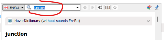

    Есть какой способ отключить все виды форматирования в окошке для ввода текста?
    например отключить выделение всего содержимого одним кликом?
    лучше конечно привести его поведение к полностью стандартному
