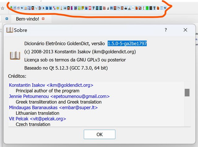

    Ottmar Florez
    Доброго времени суток, доброе сообщество. У меня версия 1.5.0-5-ga2be1797, основанная на Qt 5.12.3 (GCC 7.3.0, 64 бит)
    Мои иконки выглядят слишком маленькими.
    Я пытался изменить настройки high dpi.
    Я также пробовал использовать .css, но это тоже не сработало.
    Как мне правильно изменить размер иконок? Содержимое также кажется маленьким, но с помощью Ctrl++ могу установить его правильно.
    Всего записей: 56 | Зарегистр. 25-02-2017 | Отправлено: 18:43 08-07-2023 | Исправлено: Ottmar Florez, 18:45 08-07-2023
