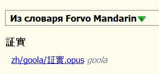

    Звуковые файлы из Forvo + dsl-файлы by Svirepov - в Windows GoldenDict проигрываются во внешнем проигрывателе отлично, но в Mac GoldenDict вылетает ошибка:
    Failed to auto-open resorce file, try opening manually: /private/var/folders/wb/wmqk1jfd2kn5bjl6p0n3zbvr0000gn/......opus.
    Как полечить?
    Всего записей: 277 | Зарегистр. 07-06-2005 | Отправлено: 01:01 06-09-2023 | Исправлено: ArtS21, 01:15 06-09-2023

    Svirepov
    ArtS21
    Попробуйте в Preferences > Audio > Use internal player переключиться на другой вариант.
    В режиме "FFmpeg+libao" .opus должен работать, по-моему, а вот для "Qt Multimedia" нужно, чтобы кодек стоял в системе.
    Если не получится, можно решить проблему так же, как на андроиде: скачать архив с MP3 и глобально заменить расширения файлов внутри DSL: .opus > .mp3
    Всего записей: 401 | Зарегистр. 04-11-2013 | Отправлено: 22:24 06-09-2023

    ArtS21
    Svirepov
    В режиме "FFmpeg+libao" .opus должен работать, по-моему, а вот для "Qt Multimedia" нужно, чтобы кодек стоял в системе. ... А, и на маке тоже внешний проигрыватель?
    Все плееры заработали, после того как установил opus codec и проинсталлировал плеер Cog. Спасибо.
    Еще одна тема для печали: вместо пиктограммы громкоговорителя, вижу ссылку на звуковой файл. Так и должно быть?
    PS: Пользуюсь случаем поблагодарить Вас за подвижнический труд по компиляции dsl словарей для звуковых файлов Forvo.
    Всего записей: 277 | Зарегистр. 07-06-2005 | Отправлено: 20:19 07-09-2023 | Исправлено: ArtS21, 20:19 07-09-2023
    Svirepov
    ArtS21
    Мне кажется, FFmpeg+libao и без кодека работал бы (в нём должна быть встроенная поддержка opus). Ладно, теперь уже не узнаем )
    Нет, это глюк, такого у меня никогда не было, хотя Forvo Mandarin использую с самого первого дня и он у меня на видном месте. Смотрите:
    Это у вас какая версия GD?
    Всего записей: 401 | Зарегистр. 04-11-2013 | Отправлено: 20:42 07-09-2023

    Svirepov
    ArtS21
    Странно. Пусть GD не очень новый и под Мак, таких проблем всё равно не должно быть.
    В article-style.css есть что-нибудь? Если есть, попробуйте временно убрать этот файл.
    А если создать пустую группу и поместить туда Forvo Mandarin, ничего не меняется? Иногда на отображение статей влияют другие словари группы.
    Всего записей: 401 | Зарегистр. 04-11-2013 | Отправлено: 23:28 07-09-2023
    ArtS21
    Svirepov
    Более свежих версий для Мака на Early Access Builds for Mac OS X просто нет.
    Такого файла нет вообще ни в версии для Windows (там тоже нет иконок), ни в версии для Мака.
    Создал группу Favorites, перенес туда Forvo Mandarin, иконки не появились (ни на Windows, ни на Маке). Что не удивительно, ведь такого файла playsound.png просто не существует. Не должен ли он прописываться специально либо в .dsl, либо в article-style.css c физическим размещением либо в папке словаря, либо в GoldenDict/styles? (если говорим про Windows, в Маке сложнее, я пока плохо понимаю структуру тамошних пакетов программ).
    Всего записей: 277 | Зарегистр. 07-06-2005 | Отправлено: 00:44 08-09-2023 | Исправлено: ArtS21, 01:05 08-09-2023
    Svirepov
    ArtS21
    Ничего себе. Под Windows последняя версия 1.5.0 из шапки?
    И во всех прочих словарях звуковой иконки нет? В каких-нибудь UniversalXxYy от Лингво, например.
    У меня тоже файла нет, но все иконки отображаются правильно.
    По-моему, он сидит внутри GoldenDict.exe (зашит внутрь в качестве ресурса, как и прочие иконки).
    На вашем первом скриншоте отчётливо видно downarrow.png (сразу после строки "Из словаря Forvo Mandarin"), хотя такого файла тоже нет.
    Нет, GD видит тэг [s] и автоматически подставляет нужную иконку в зависимости от типа файла.
    Всего записей: 401 | Зарегистр. 04-11-2013 | Отправлено: 11:06 08-09-2023
    yozhic
    ArtS21, Svirepov
    Оказывается GD под Mac OSX по-другому обрабатывает расширения звуковых файлов: показывает иконку для wav, но не показывает для opus.
    ArtS21
    Кажется, это можно исправить, давайте попробуем. (Пишу «кажется», потому что я испробовал на Mojave, а у Вас, судя по скриншоту, Ventura или что-то иное, но точно новее чем Mojave. Новые системы настолько перелопачены, что нет никаких гарантий, что не поменялись даже такие элементарные вещи, как пути к привычным папкам. Но попробуем.)
    1. Идём в папку настроек GD. Открываем Finder, вызываем команду меню Go -> Go to folder... (Cmd+Shift+G), в открывшемся окошке набираем ~/.goldendict и жмём Enter. Эта папка находится в профиле пользователя, но она скрытая, поэтому обычным путём вы в неё не попадёте, если только у вас не включено отображение скрытых файлов/папок.
    2. Если внутри есть папка styles, заходим, нет — создаём.
    3. В папке styles создаём папку test_opus.
    4. В папке test_opus создаём файл article-style.css (в кодировке UTF-8, переносы строк LF) со след. содержимым:
      a.dsl_s[href*=".opus"] {
        font-size: 0;
        display: inline-block;
        width:   24px;
        height:  24px;
        background: url('qrcx://localhost/icons/playsound.png') no-repeat center;
        vertical-align: text-bottom;
    5. Перезапускаем GD. Вызываем настройки программы (Cmd+,) вкладка Interface, в выпадающем списке Add-on style выбираем test_opus. Смотрим на результат.
    6. Если всё работает, переименуйте папку test_opus как вам нравится — это имя будет отображаться в настройках, в списке Add-on style.
    Всего записей: 3216 | Зарегистр. 20-03-2008 | Отправлено: 13:03 08-09-2023
    ArtS21
    Да.   GoldenDict-1.5.0_(QT_5123)(64bit)
    GD видит тэг и автоматически подставляет нужную иконку в зависимости от типа файла.
    Ниччего не понимаю! (с):
    Что в Вашей рабочей конфигурации инструктирует GD автоматически подставлять вместо кода в DSL:
        [m1][s]zh/joelfeng/!.opus [c slategray]joelfeng[/c][/m]
    даже не стандартную иконку playsound.png, а красивую зеленую иконку:
    Чем Ваш сетап отличается от моего?
    1) У нас одна и та же версия GD;
    2) Один и тот же DSL: Zh-Zh_ForvoMandarin.dsl.dz (я только поменял язык с Zh-En на Zh-Zh);
    3) Один и тот же архив ресурсов: Zh-Zh_ForvoMandarin.dsl.files.zip;
    4) А что у Вас в article-style.css? У меня его вааще нет.
    5) Может у Вас mp3 вместо opus?
    Спасибо yozhic за разъяснение!
    Всего записей: 277 | Зарегистр. 07-06-2005 | Отправлено: 13:23 08-09-2023 | Исправлено: ArtS21, 14:02 08-09-2023
    yozhic
    ArtS21
    А вот почему у Вас и на Windows иконки не отображаются, это действительно странно. Win 10, GD 1.5.0-7-g7da1ccf2 (последний) на Qt 5.12.3 — всё в порядке с иконками. Попробуйте подключить такой вот тестовый словарик DSL и посмотрите, какие иконки он будет у вас показывать:
    #NAME    "Sound Icon Test"
    #INDEX_LANGUAGE    "English"
    #CONTENTS_LANGUAGE    "English"
    test
        test [s]test.wav[/s] [i]wav[/i]
        test [s]test.opus[/s] [i]opus[/i]
        test [s]el/peri22b/1.889.opus[/s] [i]opus_path[/i]
        test [s]test.avi[/s] [i]avi[/i]
        test [s]test.mp4[/s] [i]mp4[/i]
    ArtS21
    В-общем, у меня на Mojave без дополнительно приведённой выше настройки так:
    а с настройкой стало так:
    ArtS21 (пост)
    Можно любую назначить, какая вам нравится. Для этого в выше приведённом коде поменяйте строку background на:
    background: url('file:./styles/my-sound-icon.png') no-repeat center;
    файл иконки при этом положите в папку styles. Я, например, вот такие использую.
    Всего записей: 3216 | Зарегистр. 20-03-2008 | Отправлено: 13:30 08-09-2023 | Исправлено: yozhic, 13:31 08-09-2023
    ArtS21
    Windows:
    Хмм, заработало: иконки появились, звук работает:
    ... что это было?
    yozhic
    Windows: Иконку поменять не удалось. Все сделал, как рекомендовано:
    Но "opus" не появился в "выпадающем списке Add-on style", соответственно не подключилась красивая иконка:
    Спасибо yozhic за доп.разъяснение.
    PS: Щаз перехожу в Мак...
    Всего записей: 277 | Зарегистр. 07-06-2005 | Отправлено: 13:57 08-09-2023 | Исправлено: ArtS21, 16:08 08-09-2023
    Svirepov
    ArtS21
    Зелёная иконка - стандартная из стиля Lingoes-Blue.
    Наши GD ничем принципиально не отличаются, в article-style.css у меня нет ничего про иконки и/или аудио.
    Использую только opus, не mp3.
    yozhic
    Вот это и странно. Допустим, где-то в системном реестре не указано, что opus - это аудиофайл,

    Windows: Не заработало. Все сделал, как рекомендовано
    Не совсем. Под Windows другие пути. У Вас, судя по снимку, GD портабельный. Тогда папка styles должна располагаться внутри папки portable, т.е. в Вашем случае правильный путь должен быть таким:
    d:\_Shared\GoldenDict\portable\styles\opus\*.*
    И тогда в настройках должен появиться список «Дополнительный стиль» (а не «Стиль интерфейса»), вот он:
    А когда GD не портабельный, а установлен установщиком в папку Program Files, то его настройки (включая папку styles) располагаются в другом месте:
    c:\Users\<ваш_профиль>\AppData\Roaming\GoldenDict\
    Да, как правильно заметил Svirepov, под Windows opus должен работать и без дополнительных стилей. Так что мой комментарий относится более к правильной настройке папок со своими стилями. Если хотите под Windows свою иконку, то и код css должен быть немного другой, чем тот, который я привёл вверху.

    Вот пример рабочего кода для своей иконки на Windows:
    .dsl_s_wav img { display: none; }
    .dsl_s_wav a
      width: 24px;
      height: 24px;
      background: url('file:./styles/Dark/dark-av-play-icon.png') no-repeat center;
      vertical-align: -35%;
    Обратите внимание, первая строчка кода — это заглушка стандартной иконки, а то они друг на друга наложатся. И сама иконка для этого кода должна располагаться так:
    У меня стандартная установка. А какие пути в портабельной, я выше рассказал.
    Всего записей: 3216 | Зарегистр. 20-03-2008 | Отправлено: 15:27 08-09-2023 | Исправлено: yozhic, 15:54 08-09-2023
    ArtS21
    Svirepov, yozhic
    В Windows появилась зеленая иконка без внесения изменений в article-style.css.
