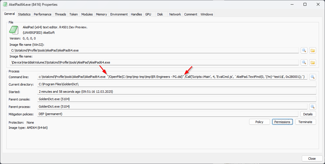

    ramanuki
    yozhic
    %GDDICT% кавычками обрамлять, оказывается, не нужно
    Попробовал. У меня с AkelPad такое не прокатило. Пришлось вернуть кавычки.
    Всего записей: 862 | Зарегистр. 07-08-2013 | Отправлено: 08:41 12-03-2025
    jasonliull
    llEmperor
    Я знаю, что он обманывает, но это его оригинальное слово.
    (Что он имел в виду - некий таинственный код от некоего таинственного мастера уже добавлен в библиотеку QT, он купил это таинственное оружие, чтобы сделать NG, это нелепая мифология, но китайцы любят такую мифологию.
    Вы, ребята, создали мифологию под названием "коммунизм", и мы до сих пор отравлены этой мифологией).
    Всего записей: 3170 | Зарегистр. 05-08-2012 | Отправлено: 10:37 12-03-2025 | Исправлено: jasonliull, 10:59 12-03-2025
    yozhic
    ramanuki
    При пробелах в именах кавычки по любому нужны. Но AkelPad'у мы можем передать три вида кавычек — двойные, одинарные и обратные (апострофы) (т.к. он все три поддерживает), а EmEditor только один вид — двойные. И чехарда из-за того, что одинарные и обратные кавычки никто не трогает, а в двойных помимо нас ещё хозяйничает ком-строка (через которую мы передаём команду) и, возможно, Qt (или сам GD?). В результате, составленная нами команда достигает AkelPad без существенных изменений, почти такой, как мы её передали, а EmEditor — нет.
    Скорее всего, употребление кавычек придётся уточнять методом проб при подключении каждой новой программы. В случае с EmEditor если поставить вокруг %GDDICT% дв. кавычки, то они всегда будут удаляться, а если не поставить, то при наличии пробелов добавятся автоматом, а при отсутствии — не добавятся. Это очень похоже на логику работы ком-строки.
    А в AkelPad не прокатывает потому, что автоматом кавычки добавляются вокруг всего выражения с %GDDICT%, а не вокруг только одной переменной, как требуется )) Т.е. вот так "/OpenFile(%GDDICT%)", а не вот так /OpenFile("%GDDICT%"). Вот, посмотрите:
    В результате AkelPad не находит кавычек внутри скобок своей команды, а это уже нарушение akelpad'овского синтаксиса. Такие вот дела ))
