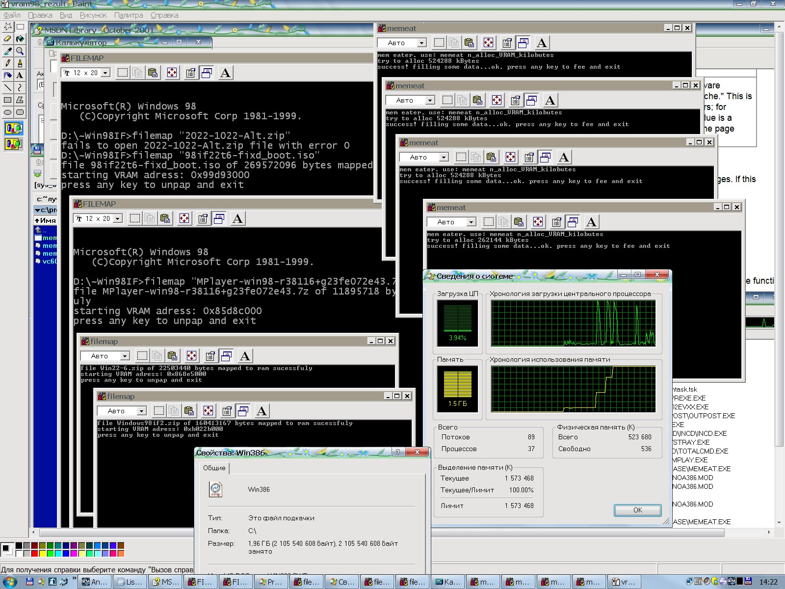

    HNKTO
    logins, а ну поиграйся с этим: http://www.upload.ee/files/15104897/memeat.zip.html
    filemap-ом позанимать третий гиг, вокруг файла подкачки но по описаниям используя те-же системы
    отдельно напомню: в аргумент нужно ставить РАЗНЫЕ файлы, иначе тест будет нечистым.
    что у тебя получится.
    У меня на PIII c 512мб ОЗУ:
    и уплотнять нужно разве что для дискет
    Я тоже в общем такого мнения, но к ДОС-исполняемым, особенно типа io.sys я в этом плане довольно очень пофигистичен обо там один фиг механизмы запуска не влияют на потребление памяти вне зависимости сжимали его или нет. Но к потрохам несжатого просто инженерный доступ резко проще.
    а загружаемую туда инфу зиповали  прямо в память
    Кстати ТОГДА это было местами даже оправдано, ибо ещё одна коробка на 128кб ОЗУ стоила дороже чем ещё один процессор. А потом, оперативка резко подешевела.
    Всего записей: 2224 | Зарегистр. 30-01-2010 | Отправлено: 15:00 10-04-2023 | Исправлено: HNKTO, 15:08 10-04-2023

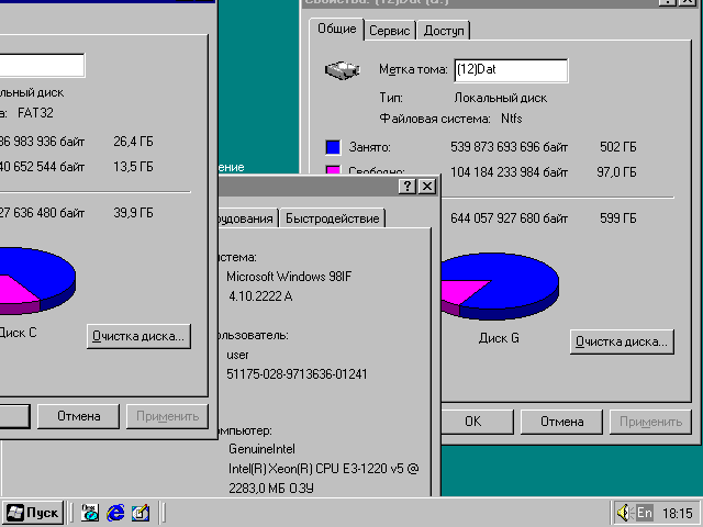

    MERCURY127
    всё доступное адресное пространство для 32 бит:
    2^32 = 4 294 967 296 байтов = 4 194 304 КиБ = 4096 МиБ = 4 ГиБ
    занято устройствами, ядром и драйверами (Locked):
    423 012 + 294 736 = 717 748 КиБ = 701 МиБ = 0.685 ГиБ
    доступно физической памяти XMS для винды:
    3 045 408 КиБ = 2974 МиБ = 2.904 ГиБ
    ушло в своп 1 083 536 КиБ = 1058 МиБ = 1.033 ГиБ
    запущено 36 экземпляров memeat 100000:
    3 600 000 КиБ = 3515 МиБ = 3.433 ГиБ
    logins, на что жалуемся?
    на что, царская морда, жалуемся, я тебя спрашиваю?
    Всего записей: 12092 | Зарегистр. 03-08-2008 | Отправлено: 17:34 10-04-2023
    logins
    Заранее поинтересуюсь: почему именно, судя по этой картинке, используется filemap и memeat вместе? Разве недостаточно одного filemap (С разными файлами) или оно попутно запускается?
    Попробовал filemap. Не работает. Сначала ругается на отсутствующий Msvcrtd.dll, а после его добавления выдаёт: "M:\memeat2>filemap "BROWSER.7Z"
    fails to open BROWSER.7Z file with error 0
    M:\memeat2>
    на что жалуемся?
    Рекомендую прочитать всю переписку, начиная с:
    BolenB
    logins
    Можно так безпроблемно и дальше запускать программы до тех пор, пока значение SwapFileInUse в системном мониторе не достигнет предельных 2GB (И почему не 4GB - вопрос).
    Ограничение же на максимальный размер файла 2GB.
    Чтобы преодолеть надо KERNEL32.DLL патчить.
    Вы проверяете с объёмом более 2GB ОЗУ. Если оставить только 512МБ, то общий AllocatedMemory окажется 2.5ГБ, а не 4GB. Потому что (Как мы уже выяснили) win386.swp имеет предел 2GB и больше не растёт. Далее уже выяснилось, что это архитектурное ограничение и что бы занять всю память, необходимо как минимум 2GB ОЗУ. Или более. Здесь как бы точка (Вопросов нет).
    Далее уже пошли вопросы, каким образом заполняется win386.swp. Оказалось, что 1GB Win386.SWP реально используемый программами, ужимается посредством WinRAR до 100МБ. Захотелось проверить, что будет, если наполнить его максимально сжатыми данными. А именно, сколько фактически влезет.
    Далее. Возвращаясь к 2GB. Оно хочет записать более, но не может (При 512МБ ОЗУ) или всё-таки может, но не хочет, потому как, так и было задумано изначально? Вот эти мелкие нюансы и пытаемся выяснить.
    Перефразирую (Если не совсем ясно изложил суть вопроса):
    Вообще, дело в том, что система ХОЧЕТ выделить больше 2GB в ФП, но не может ИМЕННО ЗАПИСАТЬ, ввиду какого-то ограничения или она в принципе не может более 2GB вообще отдавать в ФП?
    Вообще можно не копать далее эту тему, потому как, если была бы возможность ещё что-то исправить здесь, Рудольф бы конечно исправил, потому как дальше всех продвинулся в вопросах памяти в 9x. И не одну версию своего патча сделал. Я не думаю что там что-то осталось ещё улучшать. Очень маловероятно. Разве только что-то касабельное уже совсем современного, но и вопросов пока что не возникало (Окромя разве что VCACHE на совсем современном железе, и то уже выяснилось что там BIOS косячит и наврядли в памяти вообще дело).
    Всего записей: 757 | Зарегистр. 05-08-2011 | Отправлено: 18:25 10-04-2023 | Исправлено: logins, 19:13 10-04-2023
    filemap занимает 3й гигабайт VRAM, и занимает в первую очередь VRAM не занимая при этом своп, свопом в его случае становится проецируемый в память файл. (хотя конечно "may require the swapfile to grow." (с)MSDN)
    Но там даже в теории нельзя забить более одного гигабайта адресов, а на практике гарантированно меньше.
    Так... бл*! Звиняюсь. http://www.upload.ee/files/15108259/memeat.zip.html
    выдаёт: ...fails to open BROWSER.7Z..
    Возьми файл помельче. Для старту разобраться вообще лучше на несколько КБ.

    Кстати 701 МиБ + 3515 МиБ = 4216МиБ.
    4216 > 4096МиБ MAX VRAM in 9x
    У вас где-то математика сломалась, сээр
    Это, надо полагать, побочный эффект от использования UFSD.VXD (В сочетании с большими объёмами)?
    Нет. В сочетании ещё с чем-то.

    пик: это два раздела оба на одном винте, винт в MBR естественно
    И единственное что могу сказать: с ОЗУ > 2гб начинаются проблемы с запуском 16битных программ, но от наличия/отсутствия UFSD.VXD, и даже AHCI.PDR это абсолютно никак не зависит.
