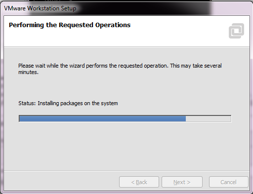

    ZhekaVorobey182
    MERCURY127
    Windows 7 Профессиональная 64-bit SP1
    CPU  Intel Core 2 Quad Q9550 @ 2.83GHz
    Ставил  VMware  12 , все  сборки  просто  крашаться
    СТавил  VMware  14 ,  говорит  рассово  неверный  CPU
    После  танцев  с  бубном  поставил VMware  12 , запустил.  На  след.  день загружаюсь  а его  нет ((
    Всего записей: 351 | Зарегистр. 27-02-2022 | Отправлено: 18:09 17-04-2023

    Всего записей: 12092 | Зарегистр. 03-08-2008 | Отправлено: 10:48 18-04-2023
    ZhekaVorobey182
    MERCURY127
    Вчера и сегодня  ставлю VMware  11
    Зависает на
    Это какойто Бред
    Причем  две недели назад  стояла  Win10 x64 ,  WMvare 12  встала нормально ,  я там  UBUNTY ставил x64
    Всего записей: 351 | Зарегистр. 27-02-2022 | Отправлено: 11:26 18-04-2023 | Исправлено: ZhekaVorobey182, 11:29 18-04-2023

    Речь идёт о проблемах с железом (неисправна материнская плата и/или память). Попробуйте на другой, заведомо рабочей системе. В любом случае, к Windows 98 это не имеет никакого отношения.

    MERCURY127
    сделайте сброс настроек биоса - выключить комп из розетки, вытащить батарейку кмоп, минут через пять вставить, включить, зайти в биос и явно сделать Load Defaults.
    не поможет - разбирать и проверять/перебирать железяки по отдельности.
