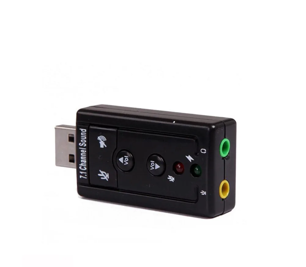

    удалось завести китайскую усб звуковушку за 1 USD...
    https://aliexpress.ru/item/32882099248.html?sku_id=65669744845
    ПРОВЕРИЛ В MYPAL:
    ЗВУК ЕСТЬ!
    Всего записей: 12069 | Зарегистр. 03-08-2008 | Отправлено: 16:58 30-04-2023 | Исправлено: MERCURY127, 20:34 02-05-2023
    Отлично! Я так понимаю у неё WDM драйверы? Стоит проверить Mypal 29.3.0 и Firefox 52.9 ESR на предмет наличия звука. На MSFN.ORG один пользователь утверждает, что у него якобы появился звук под Windows 98 SE, но верить этому особо нельзя, так как, при первых же уточняющих вопросах - что за звучка такая и какая версия драйвера для неё, предпочёл устраниться. То, что под ME имеется звук я и сам точно знаю, так как проверял на виртуальной машине и всё было ОК.
    Если и допустить, что оно так и есть, то возможно фокус здесь как раз-таки в том, что это именно USB аудио устройство и у него свои особые драйверы, изначально наученные тому, чему WinME обучена общесистемно (В том плане, что на PCI\ISA аудиокарту их не воткнуть). Да, и судя по версиям на скриншоте, там как раз очень новые файлы, времён уже WinXP (В которой звук тоже имеется). А вот в 98 SE звуковая часть видимо ещё не столь совершенна. Помнится и IFkO как-то писал, что так и не смог прикрутить RT.SYS, в котором, наверно, и порылась собака. А аудиодрайвер для USB имеет уже необходимый функционал и реализует самостоятельно.
    Всего записей: 757 | Зарегистр. 05-08-2011 | Отправлено: 18:50 30-04-2023 | Исправлено: logins, 18:51 30-04-2023
    MERCURY127
    Вроде на картинке ясно видно, что использован хпишный generic usb audio драйвер usbaudio.sys
    Всего записей: 12069 | Зарегистр. 03-08-2008 | Отправлено: 19:27 30-04-2023 | Исправлено: MERCURY127, 19:28 30-04-2023
    А я не верил

    MERCURY127
    ПРОВЕРИЛ В МАЙПАЛЕ.
    ЗВУК ЕСТЬ!
    Всего записей: 12069 | Зарегистр. 03-08-2008 | Отправлено: 22:37 30-04-2023
    logins
    Ура! Одной проблемой меньше. Надеюсь, оно и на оригинальной Windows 98 SE заработает. И на Windows 98 FE (Возможно). Последнее, придётся пробовать уже наверное мне. Этакое аппаратное решение чисто программной проблемы отсутствия звука. Проще купить за доллар готовое решение, чем переписывать исходники браузера. Хотя стоп, а драйверы вы для этого чуда где скачивали (Или они поставляются с продуктом на диске)?
    Всего записей: 757 | Зарегистр. 05-08-2011 | Отправлено: 23:29 30-04-2023
    odz3nn
    Общие звуковые карты USB всегда поддерживались на Win98, посмотрите wdma_usb.inf
    Всего записей: 97 | Зарегистр. 27-12-2021 | Отправлено: 01:39 01-05-2023
