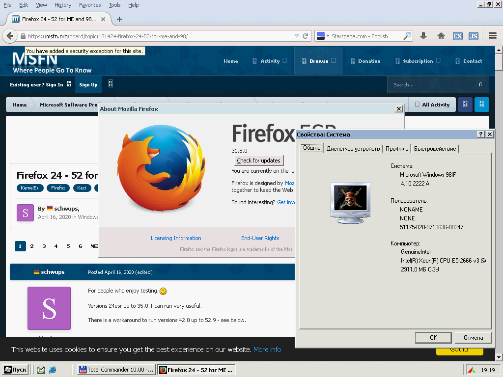

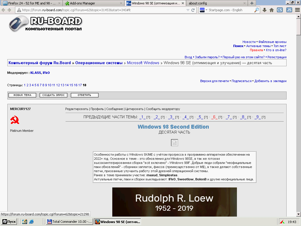

    MERCURY127
    так, ладно... кое-какие достижения у меня появились.
    https://picabox.ru/pictures/2022/03/30/23/56/92439361.png
    https://picabox.ru/pictures/2022/03/30/23/56/92439400.png
    но есть очень досадная проблема - не работает прокрутка колесом.
    сейчас зафиксирую эти настройки и файлы кекса, и переустановлю с нуля.
    Всего записей: 12078 | Зарегистр. 03-08-2008 | Отправлено: 19:58 30-03-2022
    logins
    MERCURY127
    У вас работает звук? Можете проверить хотя бы с Firefox 48.0.2 будет ли звук в ней?
    Благодаря этому, мы узнаем, не решена ли случаем эта проблема в 98IF (Там много чего изменено и вроде бы даже из ME портировано, поэтому есть надежда).

    MERCURY127
    не могу - этой машине нет PCI слотов, только PCIe, и мне неведомы PCIe-звуковые карты, рабочие под 9x.
    но я могу проверить на виртуалке...
    Всего записей: 12078 | Зарегистр. 03-08-2008 | Отправлено: 20:37 30-03-2022

    logins
    Сейчас это дело исправлю.
    Итак, попробовал я этот 31.8.0 и какой-то он падучий, с Mypal 29.3 например нет такого. Изначально YouTube вообще не завёлся, однако, после некоторых правок в about:config ролики в embed заработали, но... всё так же без звука! То есть проблема появилась гораздо раньше 4х версий.
    Всего записей: 757 | Зарегистр. 05-08-2011 | Отправлено: 21:11 30-03-2022 | Исправлено: logins, 21:14 30-03-2022
