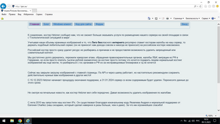

    IFkO, MERCURY127, HNKTO и uShell, хостинг картинок http://ipic.su закрывается с 31 января 2024 года:
    Куда нам теперь заливать скриншоты по незашифрованному HTTP-соединению, поддерживаемому совместимыми с Windows 98 и Windows XP браузерами?
