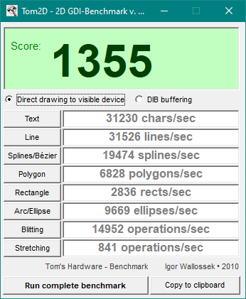

    И по первой проблеме результаты выполнения "Stretching" в Tom2D с AGP карты:
    А вот результаты топовой (Применительно к 9х) PCI-E (GeForce 7950):
    В первом случае "Stretching" набирает вполне комфортное для работы значение (1006 operations/sec), а во втором, при 120 operations/sec, картинки растягиваются уже рывками (При рабочей области экрана выше чем 640х480).
    HNKTO, есть ли смысл пробовать GeForce 6800 GT PCI-E или "Stretching" на ней не лучше?

    Ссылка на Tom2D (GDI Benchmark):
    https://www.vogons.org/download/file.php?id=92519
    Пронаблюдать багу можно например штатным просмотрщиком "C:\WINDOWS\KODAKPRV.EXE" он поддерживает BMP картинки и JPG тоже. Открыть крупную картинку, поместить окно в верхний левый угол экрана и поресайзить мышкой за правый нижний угол до противоположного угла экрана и обратно. До 640х480 (примерно) картинка перерисовывется с высоким рефрешем, а вот дальше уже рывками, в случае с PCI-E и низким показателем "Stretching" в Tom2D. А вот на AGP картах, если "Stretching" хотя бы 1000 operations/sec в Tom2D, значительно дальше растягивается без тормозов (Почти до 1920х1080), что и достаточно.

    odz3nn
    Я попробую тест Tom2D на 98SE с моим GeForce 7900 GTX и Core 2 Duo E8600, а также на моем ThinkPad T42p с интегрированной картой ATI Mobility FireGL T2 AGP (BTW, возможно, лучший GPU для ноутбуков Win9x?), и я также могу протестировать с картой Radeon 9100 AGP и установкой Pentium 4, которую я получил бесплатно не так давно.
    Для справки, я попробовал запустить Tom2D на своем основном ПК с i5-3470 и GPU Radeon R7 265, Windows 10, и вот результаты:
