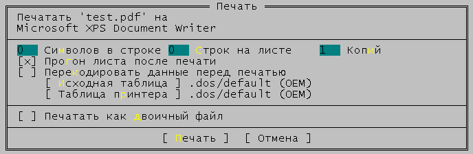

c930
Как вызвать такое окно настроек
Всего записей: 1202 | Зарегистр. 05-04-2002 | Отправлено: 14:58 21-04-2011
c930
По моему это окно плагина, по крайней мере в чистом 3.0.1982 я его у себя не отыскал.
Всего записей: 35504 | Зарегистр. 31-07-2002 | Отправлено: 21:50 21-04-2011
Abs62
Плагин. Print manager.
0 программистов ругал сердитый шеф
Потом уволил одного, и стало их FF
Всего записей: 6127 | Зарегистр. 22-10-2005 | Отправлено: 22:03 21-04-2011
data man
В тройке поддержка плагина PrintMan вообще убрана.
Любой достаточно развитый тролль неотличим от подлинно помешанного на какой-либо идее.
Кекс. Антибиотики. Ламбада.
Всего записей: 1696 | Зарегистр. 13-10-2005 | Отправлено: 00:51 22-04-2011
data man
Abs62
Обломали, вдвоём... Пусть бы хоть немного люди поучились думать. А так, на всём готовом. И потом сами удивляемся почему мы стремительно катимся в каменный век - думать не хотим, нам усё готовое подавай .... на блюдечке с голубой каёмочкой...
Всего записей: 35504 | Зарегистр. 31-07-2002 | Отправлено: 04:32 22-04-2011
c930
Victor_VG, Abs62, data man
Спасибо!
