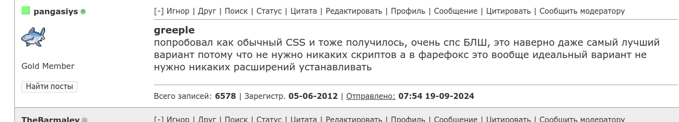

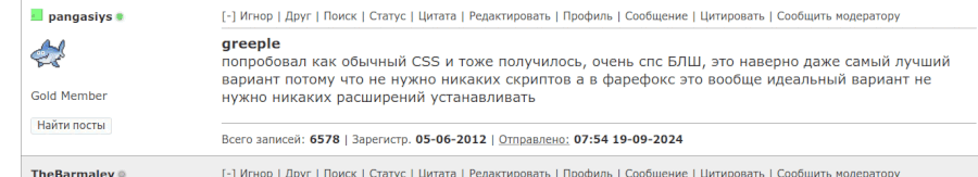

это обычный css если что body > table.tb:has(a[href="javascript:pasteN('murzisla')"]) к этому добавляешь {display:none;} и всё, в любом stylus пример или в тамперманкей пример
Всего записей: 7761 | Зарегистр. 11-02-2020 | Отправлено: 15:37 14-09-2024 | Исправлено: greeple, 15:40 14-09-2024
попробовал как обычный CSS и тоже получилось, очень спс БЛШ, это наверно даже самый лучший вариант потому что не нужно никаких скриптов а в фарефокс это вообще идеальный вариант не нужно никаких расширений устанавливать
Всего записей: 7232 | Зарегистр. 05-06-2012 | Отправлено: 07:54 19-09-2024
обычный css если что body >...
..селектор укорачивается до исходного:
table:has([href*="N('pangasiys"])
..а декларация до
{height:0}
height:0
не-а, не прокатывает.. ну, значит оставляем дисплей:ноне..))

Greyleon
Как у тебя сложно всё: это как телефон в качестве планшета юзать (вернее наоборот) , а можно так
