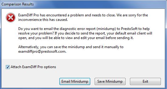

Вопрос к спецам. Пользуюсь версией 5.2.4 поскольку на всех ПК, которыми пользуюсь, ОС Win7x64. Тут понадобилось, чтобы сборка работала на 10-ке 22Н2х64. Поскольку проект я сохранил, то просто скомпилировал его в версии 2312. И запустил у себя на 7-ке просто для проверить, может поднастроить... А прога при запуске выдает ошибку:
Под рукой была 5.2.10, скомпилировал в ней - все работает, как и в 5.2.4.
В чем может быть причина неработоспособности сборки, собранной в 2312, на Win7x64? Может я отстал от жизни и есть какие-то нюансы при работе с 2312 по сравнению с 5.2.4?
ПС. Проверить, как будет на 10-ке, пока не было возможности.
ПС2. Под рукой был проект другой проги (Duplicate Photos Fixer Pro). Проделал с ним то же самое, т.е. скомпилировал в 2312. Сборка запускается и работает на Win7x64!

Никакой закономерности нет, некоторые сборки в 2312 (или в 2412) могут работать и на 7-ке и на 11-ой. Скорее всего, мультиработоспособность таких сборок зависит от собираемых программ.

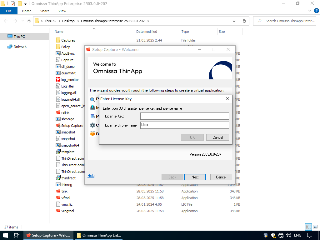

Omnissa-ThinApp-Enterprise-2503.0.0-207.exe
pass ru-board
без License key не установить  ...
Я смог распаковать.
Внутри структура и имена файлов слегка как попало, но по аналогии с прошлыми релизами ничего нового, раскидал и сам как положено.
Попробовал подбросить свой старый  vmw.lic  от версии  2312, не подошло.

Можно было даже не пытаться, нужен 30-и значный ключ с другим именем thinapp.lic.

На самом деле, для работы распаковывается Setup Capture.exe + в эту распаковку добавляются некоторые файлы из программной папки.
