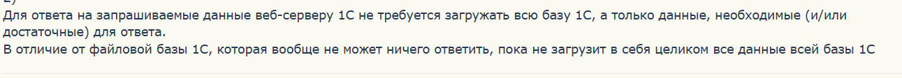

    если подключение по локалке, то какое отношение скорость интернета имеет к публикации на веб-сервере?!
    если конфигурация на УФ, то публикация базы на веб-сервере является рекомендуемым разработчиком вариантом использования даже по локальной сети,
    интернет и его скорость с этой историей никак не связаны,
    6 - компов с локальными аппаратными ключами, а база лежит на серваке
    если к опубликованной на веб-сервере базе по http подключаться внутри локалки тонким клиентом 1С, то с аппаратными ключами тоже никаких проблем не будет, тонкий клиент умеет с ними работать
