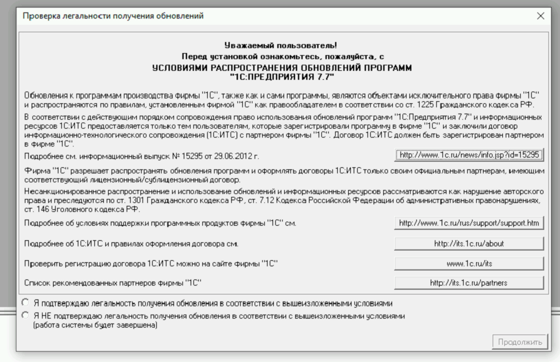

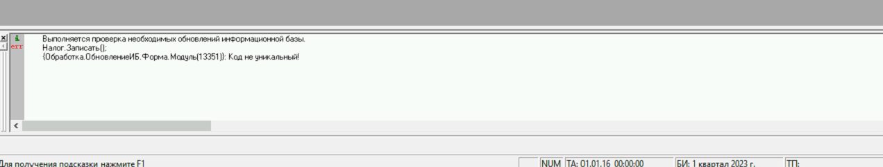

    Romline
    Доброго времени суток!
    При обновлении базы общей бухгалтерии на новую версию 7.70.668 от 01.03.2023, обновление в конфигураторе проходит без ошибок, а при запуске базы в штатном режиме в консоле вылазит ошибка:
    Выполняется проверка необходимых обновлений информационной базы.
    Налог.Записать();
    {Обработка.ОбновлениеИБ.Форма.Модуль(13351)}: Код не уникальный!
    Потом, при открытии базы, каждый раз появляется табличка с принятием лицензионного соглашения:
    Платформа последняя, 7.70.027, ОС- Wibdows 10 x64, антивирус как внешний, так и встроенный в ОС отключены, железо в порядке.
    Табличка с принятием лицензионного соглашения появляется при каждом запуске базы. Что странно: некоторые базы (бОльшая часть) обновились нормально, а некоторые с такой вот ошибкой. Ну, бэкапы перед обновлением делаю всегда, так что у части баз обновил только формы отчётности.
    Причём в конфигурации УСН, код ошибки другой:
    Но хотелось бы разобраться в проблеме и обновить нормально все базы.
