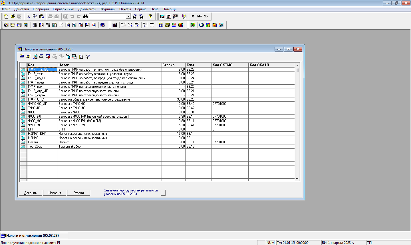

    1. Покажи справочник "Налоги и отчисления".
    2. С какой версии на какую обновляешься?
    Всего записей: 175 | Зарегистр. 14-11-2005 | Отправлено: 18:36 05-03-2023

    Платформа 7.70.027
      1С:Бухгалтерия 7.7.
      Конфигурация "Упрощенная система налогообложения", редакция 1.3.
      Релиз 7.70.305 от 25.10.2021 г.
    Обновляю на:
    Релиз 7.70.307 от 01.03.2023 г.
    Всего записей: 500 | Зарегистр. 19-03-2005 | Отправлено: 19:10 05-03-2023 | Исправлено: Romline, 19:17 05-03-2023

    Ну я же тебе уже писал, что нужно изменить код у налога "ЕНП".... Это что касается обычной Бухгалтерии. В УСН скорее всего также.
    Всего записей: 175 | Зарегистр. 14-11-2005 | Отправлено: 21:36 05-03-2023 | Исправлено: sp2004, 21:36 05-03-2023
    Romline
    sp2004
    Подскажите, как именно? Удалить ЕНП? Я помечал на удаление, но это не даёт эффекта... А как менять код у налога- не знаю... Нужно лезть в конфигуратор?
    У меня имеется как общий режим, так и упрощёнка...
    Всего записей: 500 | Зарегистр. 19-03-2005 | Отправлено: 00:13 06-03-2023 | Исправлено: Romline, 00:15 06-03-2023
    А Операции->Удаление помеченных объектов делали?
    Romline
    А можете переименовать ваш ЕНП в ЕНП1.
    Всего записей: 5173 | Зарегистр. 27-07-2005 | Отправлено: 11:20 06-03-2023
    sp2004
    Romline
    Удалять его нельзя. Скорее всего его занесли руками и, возможно, он уже где-то был выбран в документах.
    Нужно просто зайти в налог и изменить его код с "ЕНП" на "ЕНП1" например. Также в последующем лучше с помощью обработки "Замены значений" объединить эти два налога.
    Всего записей: 175 | Зарегистр. 14-11-2005 | Отправлено: 14:26 06-03-2023
