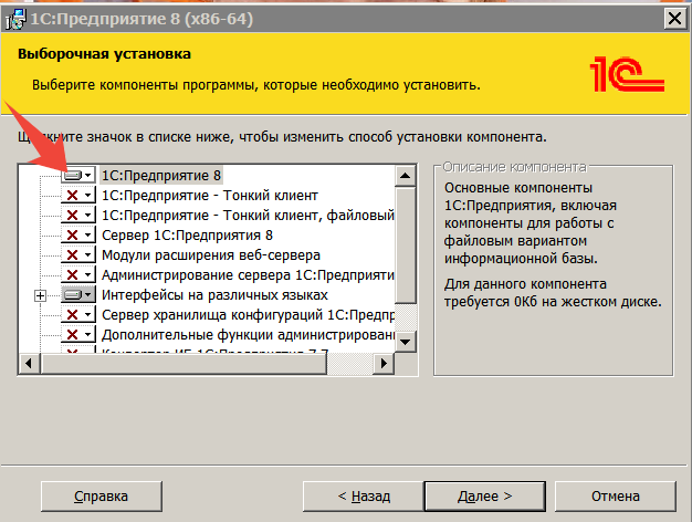

    VIEI
    M_Volkov
    а как?
    У меня так
    и устанавливаются все компоненты.
    А у вас установочный комплект на Сервер 1С:Предприятия, а надо установочный комплект
    Технологическая платформа 1С:Предприятия (64-bit) для Windows
    Всего записей: 4869 | Зарегистр. 26-06-2005 | Отправлено: 19:01 11-10-2023 | Исправлено: VIEI, 19:10 11-10-2023
