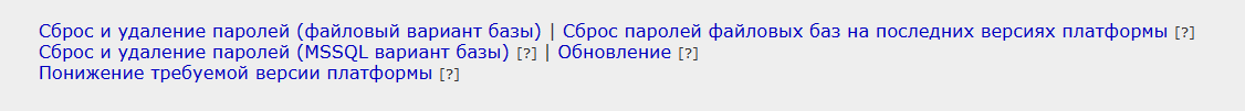

    ericcartman666
    очень тяжело искать по форуму, подскажите, есть тут информация как на 8.3 пароль сбросить пользователя?
    Всего записей: 4 | Зарегистр. 22-05-2014 | Отправлено: 11:17 11-05-2024
    VIEI
    ericcartman666
    В шапке темы
    http://forum.ru-board.com/topic.cgi?forum=35&bm=1&topic=83203&glp
    Всего записей: 4867 | Зарегистр. 26-06-2005 | Отправлено: 11:51 11-05-2024
    ericcartman666
    VIEI
    спасибо большое
    Всего записей: 4 | Зарегистр. 22-05-2014 | Отправлено: 12:45 11-05-2024
