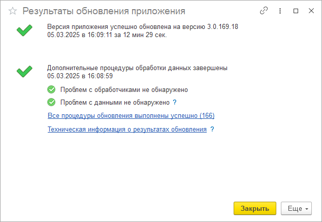

      Что мы делали:
    1. Все отчеты в базе полностью удалили. Их просто нет в базе. Базу переиндексировали и проверили на ошибки.
    2. В Справочниках 1С-ки справочника с таким названием нет.
    3. Все обработчики при последнем обновлении на 3.0.169.18 завершены, отработали штатно
    4. В нашем случае речь идет не о дублях в справочнике, а об том, что открытая внутри обработчика обновления
      транзакция осталась активной (не была закрыта или отменена)
      . И как их обоих искать – загадка
    3. Здесь вопрос разрешился использованием патча ОшибкаОбновления.cfe, который дал добрый человек (к сожалению он уже полгода там на сервере не появлялся).

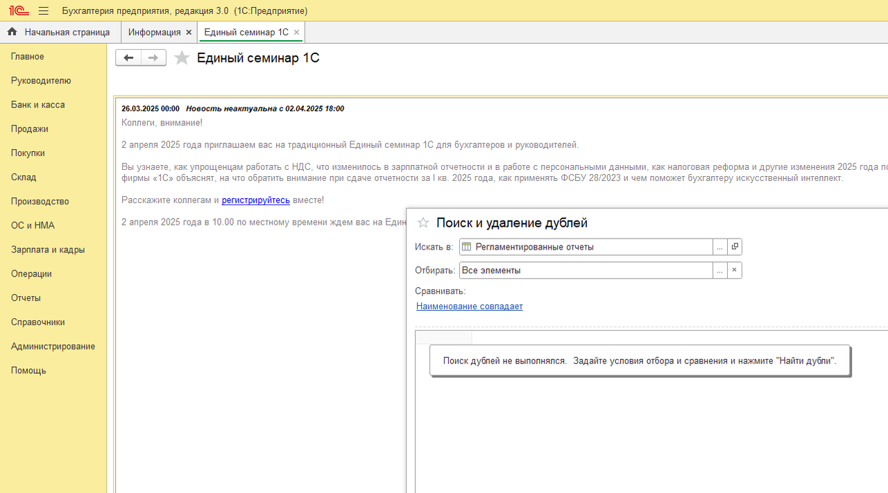

    В правом верхнем углу нажимаете на меню( две черточки и стрелка вниз) -> Функции технического специалиста -> Открываете ветку обработки -> находите обработку Поиск и удаление дублей
    Всего записей: 5107 | Зарегистр. 27-07-2005 | Отправлено: 09:28 24-04-2025
    piki8
    LaCastet
      Что сделано:
    1. Очищен кэш.
    2. Выполнен поиск дублей по всем параметрам , а не только по отчетам -> дублей не обнаружено (что самое удивительное).
    3. Выполнена полная переиндексация.
    4. Выполнен поиск и исправление ошибок (найдены и исправлены ошибки в разделах, связанных с ЕГАИС и ЗЕРНО)
    Результат - отрицательный

    Можно дать только несколько рекомендаций:
    - Восстановите архив базы, который сделали перед обновлением.
    - В восстановленной из архива базе в режиме 1С:Предприятия перед обновлением выполните команду  Администрирование > Обслуживание > Обновление приложения > Очистка устаревших данных.
    - Удалите старые формы регламентированных отчетов: Администрирование > Обслуживание > Удаление помеченных объектов. Флаг "Регламентированные отчеты".
    - Проверьте, что при предыдущем обновлении отработали все обработчики обновления: Администрирование > Обслуживание > Обновление приложения > Результаты обновления и дополнительная обработка данных.
    - Выполните процедуру удаления дублей в справочнике "Регламентированные отчеты": Администрирование > Обслуживание > Корректировка данных > Поиск и удаление дублей.
    - Вручную проверьте содержимое справочника "Регламентированные отчеты" (Sift+F11) e1cib/list/Справочник.РегламентированныеОтчеты (в первую очередь интересуют записи с одинаковым кодом или без кода вовсе).
    - Откройте обработку "Групповое изменение реквизитов": Администрирование > Обслуживание > Корректировка данных. Нажмите гиперссылку "Все элементы". Если в списке отображаются элементы, которых нет в справочнике "Регламентированные отчеты" (см.предыдущий пункт), то удалите их с помощь этой групповой обработки (Дополнительные параметры > Специальные возможности. Поставить флаги "Показывать служебные реквизиты" и "Режим разработчика").
    - Проверьте, что версия конфигурации поставщика совпадает с версией конфигурации информационной базы (версию конфигурации поставщика можно увидеть в Конфигураторе в окне Конфигурация > Поддержка > Настройка поддержки)
    - Удалите все патчи конфигурации перед обновлением и установите патчи для новой версии после обновления в режиме Конфигуратора перед первым запуском отладки в режиме 1С:Предприятия.
    - Запустите базу в режиме 1С:Предприятие с параметром /C ОтключитьЛогикуНачалаРаботыСистемы и вручную запустите обработчики обновления Администрирование > Обслуживание > Результаты обновления и дополнительная обработка данных. Ещё - тут можно вручную запустить обработчики обновления, которые не смогли отработать при обновлении.
    Если ни одна из рекомендаций не помогла, то обратитесь за помощью к обслуживающему вас партнеру 1С. Более подробную информацию о ходе обновления можно получить, если установить флаг "Детализировать ход обновления в журнале регистрации" (Администрирование > Обслуживание > Обновление приложения).
    Из FAQ в конце статьи https://www.online-ufa.ru/content/articles/update-config-1c/

    UPD:
    LaCastet
    Ctrl_Alt_Del
    Случилась ПОБЕДА!!!
    Всем причастным - огромное спасибо!
    Ctrl_Alt_Del
    Отдельный песпект и уважуха!
    Идея: Группа компаний "Онлайн"
    Собственно проблема:
    "Ошибка выполнения обработчика обновления Справочники.РегламентированныеОтчеты.ЗаполнитьСписокРегламентированныхОтчетов:
    Открытая внутри обработчика обновления транзакция осталась активной (не была закрыта или отменена)"
    От версии и конфигурации (как выяснилось) не зависит.
    Причина: появление дублей отчетов, форм.
    Решено.
    РЕШЕНИЕ вопроса (Инструкция).
