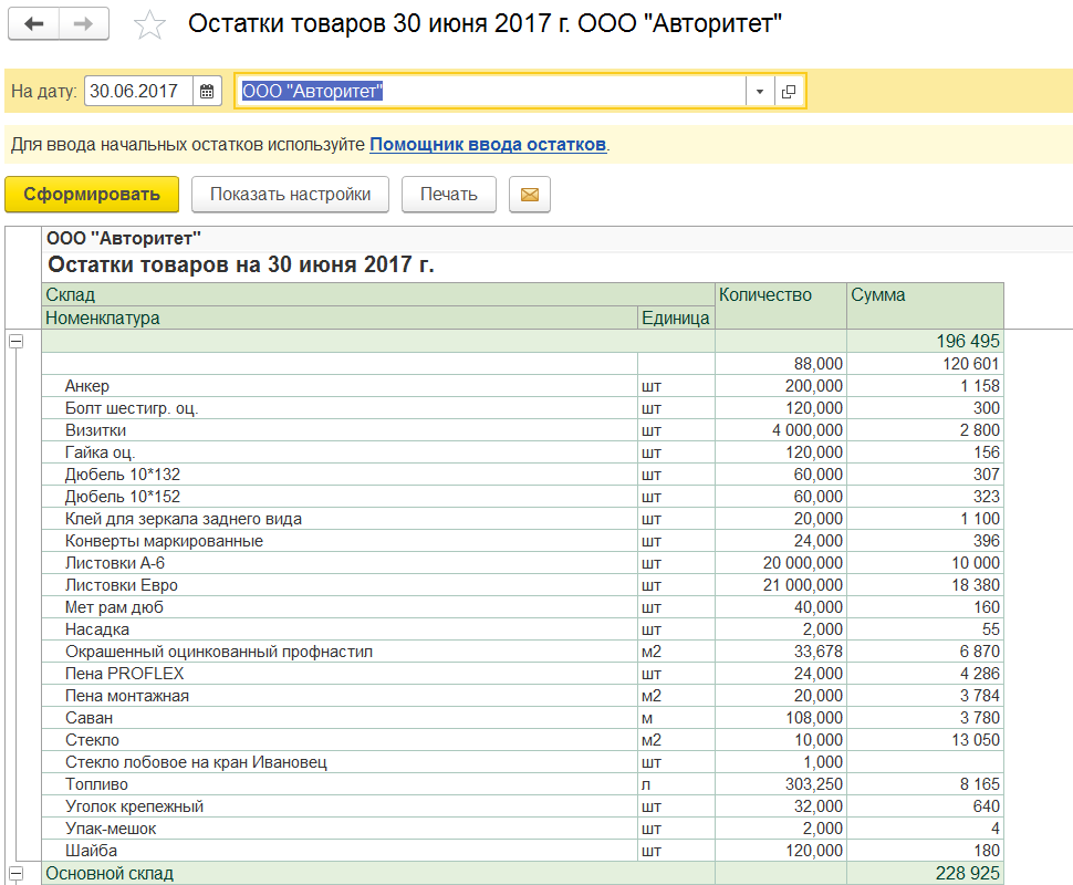

    gamgam0
    Добрый день.
    Можно ли в остатках на складе сделать сумму с НДС. (1с Бух 3.0)
    Скриншот, что бы было понятнее о чем речь  https://i.gyazo.com/565e061b01adce32d7f8e3973c1e16d0.png
    Всего записей: 29 | Зарегистр. 09-10-2015 | Отправлено: 08:59 12-07-2018
