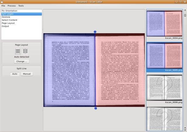

Scan Tailor
Задача программы - пост-обработка сырых сканов книг для последующей сборки в PDF/DJVU,CBR/CBZ и т.д.
Программа обеспечивает большое удобство для использования, большую интерактивность и не меньшую автоматизацию процесса (по сравнению со СканКромсатором).
Кросс-платформенный (Windows,Mac OS, Linux) проект с открытыми исходниками.
