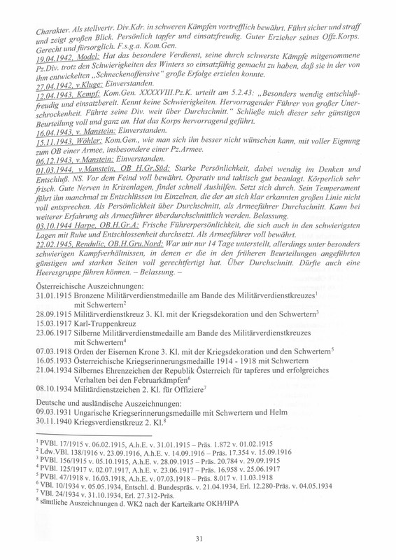

Можно определить - настоящий ли это скан
на мой (неискушённый фотиками) взгляд с вероятностью 90% это хороший фотоснимок. Почему я так думаю? Потому что если бы это был прижим к планшетному стеклу, не было бы волн на строках, лист бы разгладился.
Благодарю, подтвердили мои мысли, хотя и хотелось бы ошибиться. Я как раз про эти волны в строках тоже подумал. Смущает пока только черные края по листу, как будто все же сканировали его с открытой крышкой.
Исходник 600х600. В метаданных ничего не нашел кроме упоминания Canon Inc. Так то это тоже вероятность, что это фотик, но в тоже время может быть и сканер.

Подскажите еще, пожалуйста. Можно определить - настоящий ли это скан (т.е. исходник после оцифровки на обычном сканере), или все же фотоскан с хорошим качеством.
Если основываться на exifмета-данных исходного файла, который был загружен на фотохостинг - то это скан со сканера Canon формата A3.
Объясняю:
Image Size 9921x7015, dpi 600, т.е. физические размеры 42 х 29,7 см, что полностью соответствует формату А3.
Фотокамера на 70 (семьдесят) мегапикселей это конечно уже не редкость, но я сильно сомневаюсь, что этот jpg точного формата А3 размером 3 мегабайта сделан именно камерой.
Плюс черные поля по краям - типично как при сканерной обработке.

тогда как образовались волны?
Всего записей: 3723 | Зарегистр. 15-07-2010 | Отправлено: 18:40 16-08-2023
jourmager
TelecomUral
Ну, например, книга прижималась к стеклу сканера с помощью крышки сканера.
Книга сравнительно толстая и имеет твердый переплет хороший корешок.
Поэтому прижатие было неравномерным - снизу страниц давило сильнее и строки более ровные, а также левая чётная страница, т.к. это начало книги (стр. №38) и тонкая половина, почти не придавливалась, потому что крышка сначала давила на корешок, потом на более толстую часть книги.

всё равно есть вопросы к особенностям. Полоска, горизонтальная, посредине черной области снизу, она откуда? И почему не вдоль всего скана? А особочёрный блок слева-сверху? Скан при прижиме даже черной крышкой будет засвечен по более высокой ее части хотя бы с краю. Ведь не в затемненном же помещении сканируют. Тем более подсветка лампы всё равно зальет детали корпуса и крышку неравномерно. А тут прям ровненько по всей черной площади, но не строго черное (не RGB=000). Да и такой вот нюанс: когда на планшетнике толстую жесткую книгу кладут, все равно ее прижимают (двигают) к точке (0,0), а она как правило (я исключений не встречал) находится вблизи крышки. То есть более хороший прижим предполагается в данном случае вверху страниц, там, куда книгу приткнули. Опять всё не стыкуется. И поэтому тоже я склонился к фотоагрегату. Там и корпус более специализированный, и полоски объяснимы конструкцией (допустим, прижимы такие). Ну а что размер строго А3 при 600дпи, так рассчитать и обрезать софтом не составляет проблемы.
upd
В минус фото-версии я скажу только что уж больно хороший фотоснимок На засечки и мелкие буквы посмотрел - ну что за оптика такая прекрасная.

Так, изображение обработано. У больших сканеров идет обработка на уровне железа, либо драйверов. Не все уровни этой обработки везде отключаются. Тем более если на выходе JPEG, еще монохромный.
Она есть, но похоже там какой-то авто контраст применяется.
jourmager
Пропорции среднеформатных сенсоров бывают несколько другие, поэтому на самом деле будет нужно что-то свыше 80 МП. Ну и даже если 100 МП, даже у них сенсор небольшой - высота всего вокруг 40 мм. А вот у сканеров сенсор будет вокруг 70 мм.
Это в смысле, что люди не понимают, почему у них имеется 100500 МП камера, а вот фото книги все же как-то не так получается... Ну хороший A3 сканер это по сути очень большая среднеформатная камера 7 на 10. Хоть тут всего же одна линейка и моторчик ее двигает. У среднеформатных камер, даже за $100500, все идет вокруг 6 на 4,5, а то и ниже. Хотя понятно, у них не одна линейка и моторчик, но их там этих линеек вокруг 10 тысяч. Вот и почему все так дорого...
Всего записей: 2072 | Зарегистр. 14-03-2007 | Отправлено: 05:44 17-08-2023

jourmager, звучит все логично и многое объясняет. Благодарю за высказанное мнение. Мне тут еще просто подумалось, может скан делался каким-нибудь док-сканером, типа подобной штукой.
https://www.ixbt.com/img/r30/00/00/00/00/doko-bs16-big.jpg
TelecomUral,
Книга объемная, где-то около 700 стр. У меня просто есть сомнения, что ее можно так аккуратно разложить, чтобы  при этом страницы не закрывались. Ну и полагаю, сгибы у переплета были бы при фотосканировании не такими ровными, как на образце.
Автор скана живет в поднебесной. Так что по поводу наличия столь прекрасной оптики может там все имеется
Спасибо за еще один довод в пользу оцифровки сканером. Все хорошо, если бы не эти плавающие строки, портят все впечатления от качества скана. Не знаю получится ли сабжем исправить их, включив в настройках распрямление строк, ни разу не пользовался этой опцией. Или лучше оставить как есть.

jourmager
И ещё скан версус фото.
1) Изображение разворота книги, выложенное на фотохостинг, имеет размер 9921х7015.
Ищем в гугле изображения именно этого конкретного размера и видим, что они все по сюжету скорее сканы, а не фото. Далее скачиваем оригиналы этих изображений на предмет метаданных. Всё почти одинаково. Кстати, EXIF отсутствует.
2) Скачиваем оригиналы фото с фотокамер Canon и смотрим у них метаданные.
Кроме простых метаданных, также присутствует EXIF с характерными фотоданными: ISO, shutter speed, aperture, exposure.
3) Конечно можно допустить, что это изображение прогонялось через специальную программу, где размеры были изменены и подогнаны точно под А3 и размер в пикселях для сканера Кэнон, а также был удалён EXIF, но как-то слишком сложно. Я бы в такое поверил, если бы чёрные поля были обрезаны.
4) Крышка у сканеров А3 открывается иначе, чем у А4
5) Чтобы так сфотографировать книгу с такими плоскими страницами их надо или сверху прижать стеклом, которого не видно, или использовать скрепки, зажимы, пальцы рук, которых не видно.
6) Один из вариантов появления волн - в программе сканирования Кэнон где-то по умолчанию включена опция автоматического исправления кривизны или наклона строк.
7) "фотоагрегат"? Это что? Автоматический сканер типа Google Books? Совсем не похоже. Там изображения проходят полную автоматическую обработку и никаких чёрных полей, наклона строк и волн не будет.

Вот, кстати, волны не везде встречаются:
https://i.postimg.cc/yVfv6nNS/20230427214622-016-1-L.png
Скан уже после обработки в FastStone Viewer, пришлось контраст на 80% вывернуть, чтобы убрать бледность.
