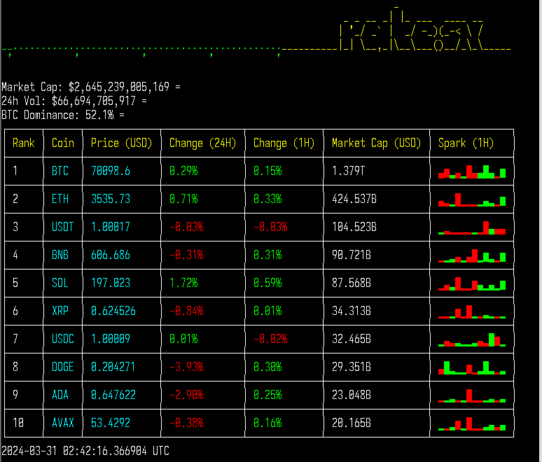

Вас интересует сама концепция, можно ли рисовать "типа график" в консоли, ответ: если заморочится, то можно.
Если нужно конкретно приложение, то есть неплохая библиотека с разными графиками
Вроде не сложно самому сделать такое приложение:
- Оформляете подписку на ваш API ==> https://www.coingecko.com/en/api/pricing
- Берёте библиотеку для рисования графиков ==> https://livecharts.dev
- Немного доп. кода и выводим результат хоть на форму, хоть на консоль.

rate.sx
Через ANSICON если не на 11 или когда там цвета в консольку завезли
XP:
CHCP 65001 && CLS && Wget -q -O - "https://rate.sx/" | ANSICON

euheny
tmrx
C:\temp>CHCP 65001 && Wget --no-check-certificate -q -O - "https://rate.sx/" | ANSICON

возможно у меня чтото поломано, не не знаю что
Всего записей: 4403 | Зарегистр. 22-11-2006 | Отправлено: 16:16 31-03-2024
euheny
одни проги корректно отображают кирилицув консоли, другие нет
и уже достаточно давно причина этого загадочна
Всего записей: 4403 | Зарегистр. 22-11-2006 | Отправлено: 16:29 02-04-2024
