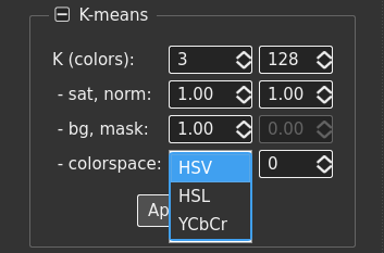

Привет всем.
Новый релиз STEX 0.2023.11.29 со сборками от plzombie:
  • на гитхаб
  • на гитеа
  • на сурсефорже
  • В к-средних добавлен выбор цветового пространства {HSV, HSL, YCbCr}
  • В к-средних добавлен регулятор: начальное (стартовое) значение (уровень)
  • Всего записей: 1042 | Зарегистр. 18-05-2023 | Отправлено: 20:13 04-12-2023 | Исправлено: zvezdochiot, 07:07 27-12-2023

    Увеличиваю изображение, чтобы видеть огрехи контуров букв. Выбираю характерные места с буквами.
    Жму Play.
    Появляется троббер (throbber, он же спиннер, он же курсор ожидания и пр.).
    Потом появляется бинаризованная страница с масштабом, скинутым на page height.
    Увеличиваю. Ищу те самые характерные места. Двигаю ползунок или меняю метод.
    Снова троббер и сброс масштаба.
    Фейспалм.
    В оригинальном ScanTailor от Tulon, последняя версия 2016 года, нет никаких методов и только ползунок. Почему - понятно.
    В новейших СканТейлорах куча методов, коэффициентов, вот это вот фсё. ИМХО бесполезных, потому что каждый раз при движе движка и смене метода получать троббер - получишь головокружение, а от сброса масштаба - эпилепсию. Т.е. реально подобрать наиболее подходящий уровень и метод - нереально. Ну, т.е. реально, но с головокружением.
    Семь лет в СканТейлор тулили разные методы, но никто не додумался (не смог, не захотел) сделать изменение картинки в реалтайме. Или хотя бы без сброса масштаба. Как это сделано в FineReader, Photoshop, XnView и, я уверен, ещё куче программ для работы с графикой.
    Смотрел Tulon Experimental 2016, Advanced, Experimental 0.2023.11.29, Deviant.
    P.S. Да, я это читал. Спасибо, что обратили внимание. Решил свои 5 копеек вставить.
    P.P.S. Если кто-то меня ткнёт, что я не прав, и где-то в настройках у СканТейлора есть реалтайм, или есть версия СканТейлора с реалтаймом и без скидывания масштаба - буду благодарен. И, наверное, не один я.
    P.P.P.S. Я вот думаю, писать [Feature Request] на гитхабы Advanced, Experimental, Deviant, или это только клавиши попусту тыцкать?
