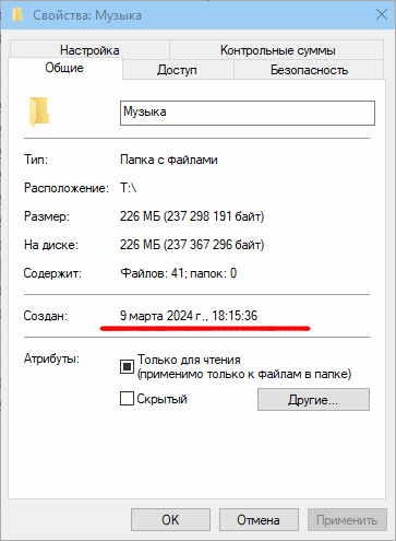

Simple Code
Нужен батник, который все папки в "T:\Новая папка" переименует по дате их создания по типу D-M-Y или D.M.Y.
Ну или такой вариант:
set "pathDir=Путь\до каталога"
if exist "%pathDir%" (
    setlocal EnableDelayedExpansion
    for /f "Skip=2 Tokens=1,2,3,* Delims= " %%a in ('dir "%pathDir%" /A:D /T:C ^| find "<DIR>"') do (
        set time=%%~b
        if exist "%pathDir%\%%~a_!time::=-!" (
            set /A count+=1
            if !count! LSS 10 set fname=0!count!
            ren "%pathDir%\%%~d" "%%~a_!time::=-!-!fname!"
        ) else (
            set count=0
            ren "%pathDir%\%%~d" "%%~a_!time::=-!"
) else (echo The directory does not exist^!)
Всего записей: 334 | Зарегистр. 19-11-2022 | Отправлено: 06:08 01-06-2024 | Исправлено: Simple Code, 06:09 01-06-2024

Simple Code
Если папки совпадают по дате создания, то добавляет цифры (1) и т.д. Т.е. не вызывает ошибку при переименовании.
Заметил ошибку у вас в скрипте:
set "pathDir=T:\Foto"
        set time=%%~b <-- это лишнее, можно удалить
        if exist "%pathDir%\%%~a_!time::=;!" ( <-- выделенное удалить _!time::=;!
            set /A count+=1
            ren "%pathDir%\%%~d" "%%~a-!fname!" <-- у вас отсутствует постфикс, если папка уже существует, дописываем цифры 01..02..т.д.
        ) else (
            set count=0
            ren "%pathDir%\%%~d" "%%~a"
Не знаю, как под споллер засунуть.
(more)текст который нужно скрыть(/more) только вместо круглых (), квадратные скобки [].
