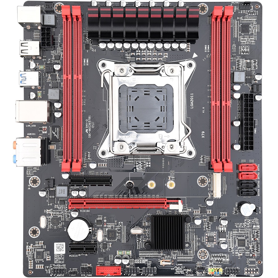

Материнская плата Jingsha X79 ver. jsx79 7.00 x64

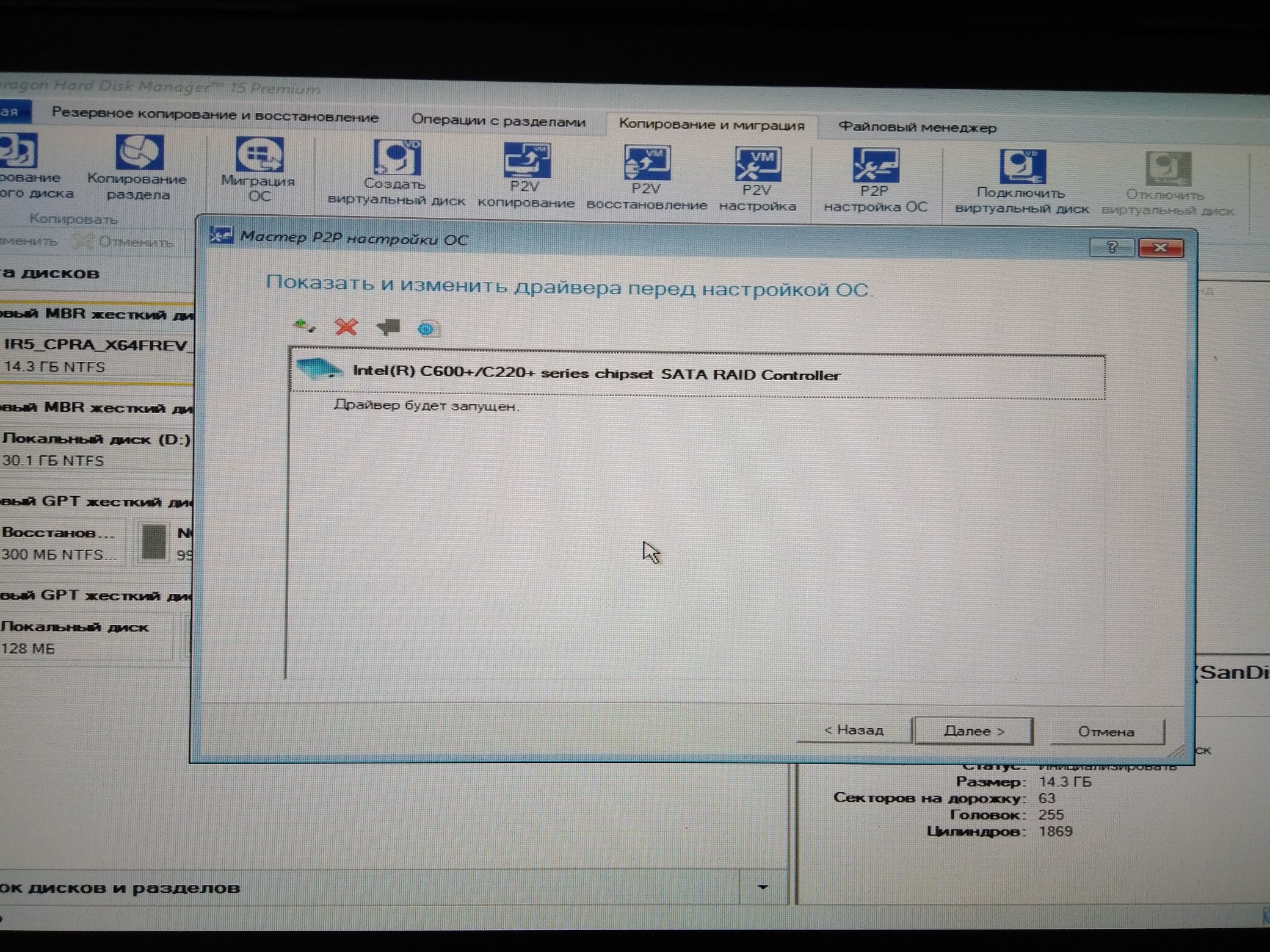

Пробовал и через Paragon P2P Adjust OS восстановление - не помогает.

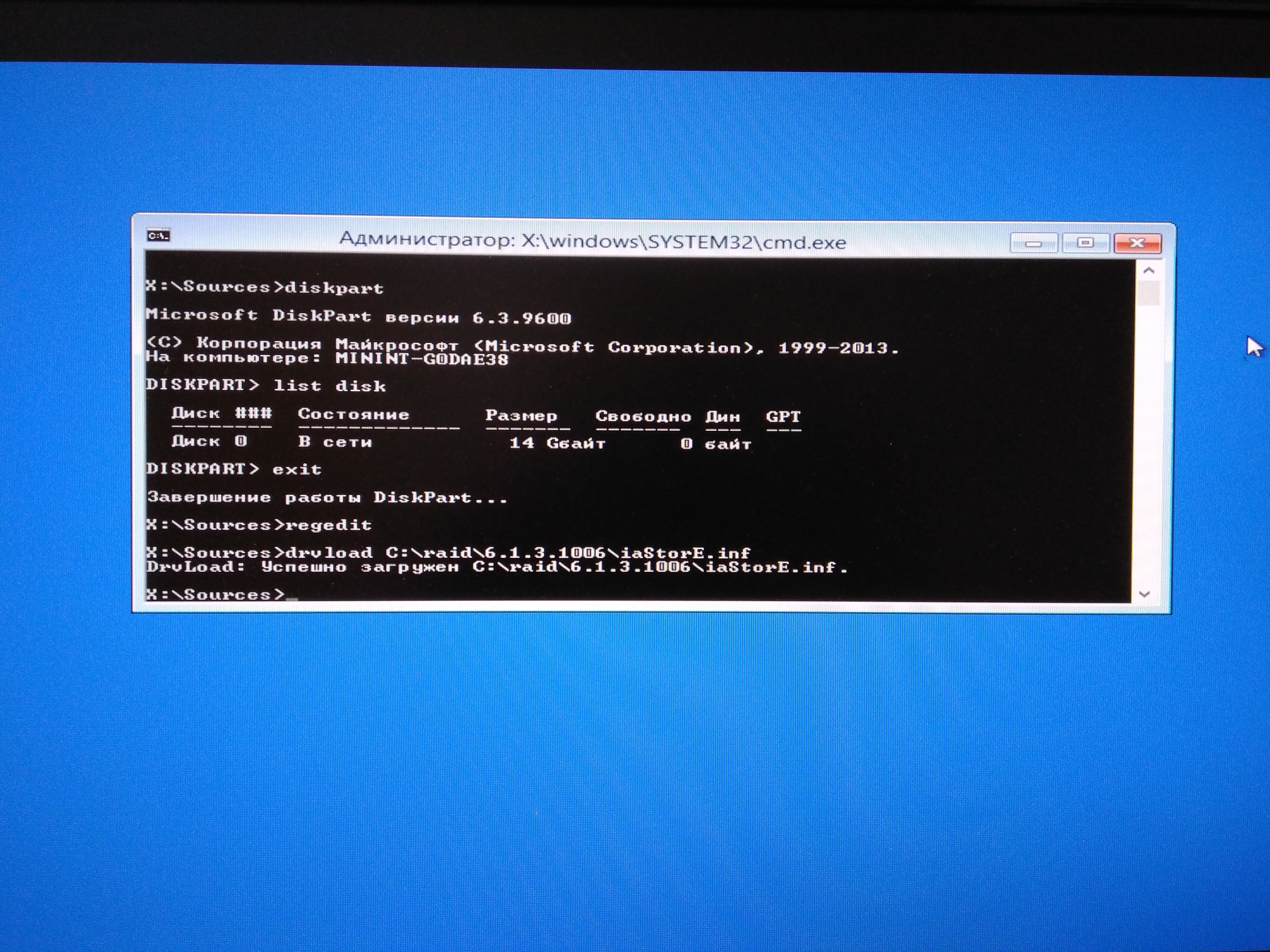

Загружаю драйвер через утилиту drvload с флешки.
Через ком строку драйвер подхватывается. Затем появляются диски, всё видно, всё хорошо, но диагностика не может исправить проблемы запуска. Как я понял, диагностика должна подсовывать системе этот самый драйвер в начальную загрузку. Ставить наивысший приоритет. Но почему-то этого не происходит.
Стартую WinPE с Парагоном и загружаю драйвер этой же командой.
Но бесполезно. После перезагрузки опять та же самая ошибка INACCESSIBLE BOOT DEVICE

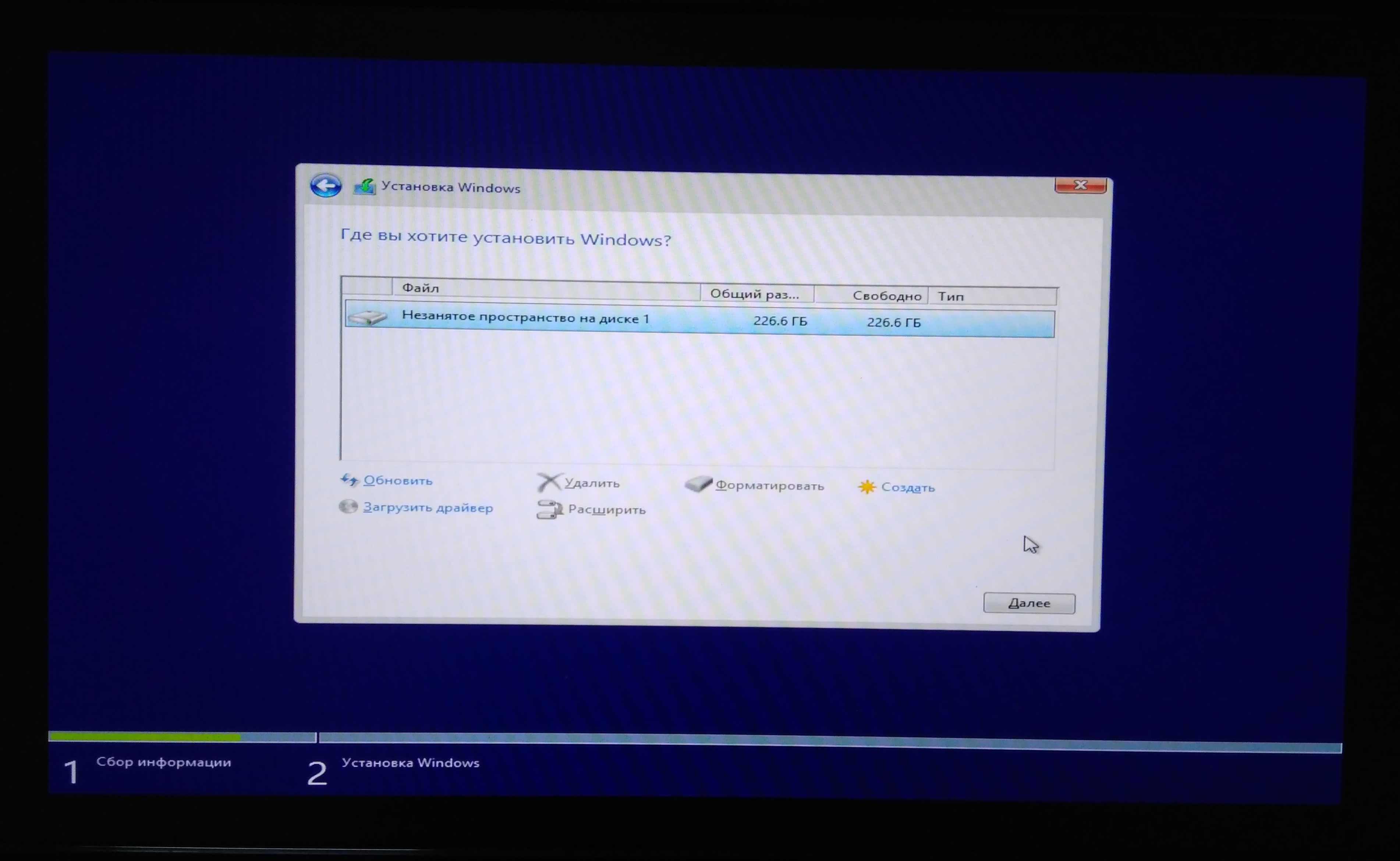

Затем для чистоты эксперимента были подключены тестовые SSD и началась  установка этой же системы Windows 8.1 x64 на RAID массив с подсовыванием этого самого iaStorE.sys версии 6.1.3.1006
Создал массив в менеджере
Запустил установку и указал путь с драйверами на флешке. Всё увиделось сразу же

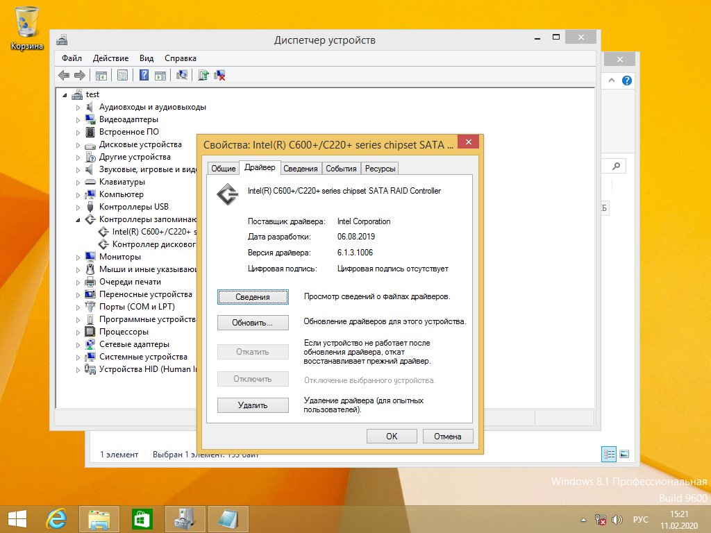

В запущенной системе на всякий случай наделал скриншотов свойств этого рэйд контроллера. Как видно, драйвера прекрасно работают.

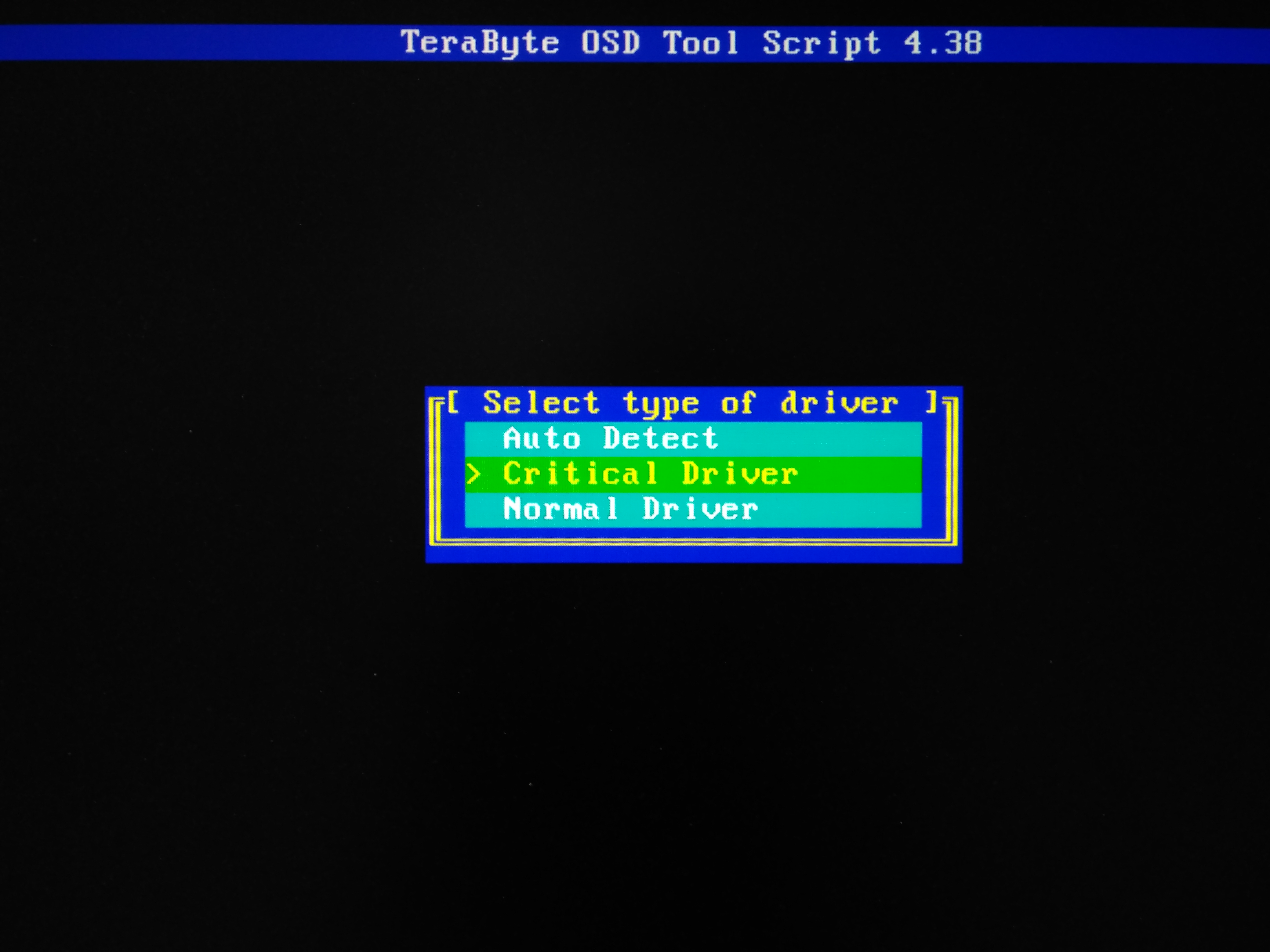

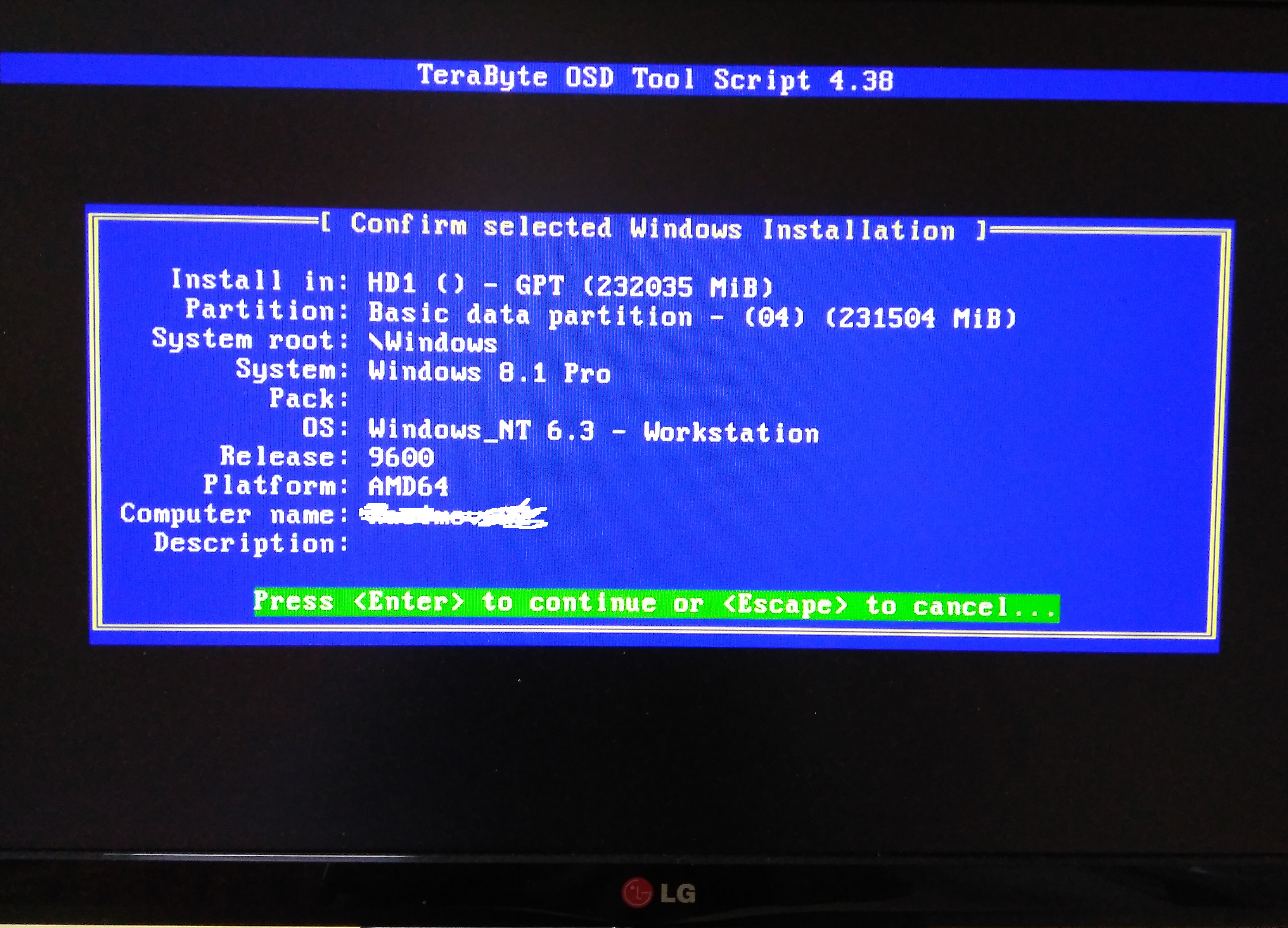

Что можно сделать в этой ситуации? Как перенести дрова с установленной на RAID системы на уже работающую
Всунуть через OSDTOOL, это можно сделать в DOS, Linux, WinPE или UEFI.
Вот эта флешка в помощь http://forum.ru-board.com/topic.cgi?forum=35&topic=15688&start=845&limit=1&m=3#1
Пример установки драйвера http://forum.ru-board.com/topic.cgi?forum=5&topic=35257&start=1762&limit=1&m=6#1
Всего записей: 14007 | Зарегистр. 27-04-2013 | Отправлено: 18:01 13-02-2020 | Исправлено: dialmak, 18:05 13-02-2020

dialmak
Сделал всё в точности как в инструкции, но, к сожалению, не запустилось.
Пробовал и фильтровать по Hardware ID и не фильтровать, без разницы.

dialmak
aidarsimon
хз, может драйвер не тот? судя по последнему скрину он установился..
И ещё одно. Установку бутового драйвера нужно делать ПОСЛЕ стандартного сброса.
Если есть доступ к работающей системе на том железе, то можно использовать скрипт OSDDIAG.TBS - OS Drivers Diagnostic script
Всего записей: 14007 | Зарегистр. 27-04-2013 | Отправлено: 10:01 19-02-2020 | Исправлено: dialmak, 10:08 19-02-2020
aidarsimon
dialmak
Драйвер точно тот, потому что я пробовал ставить именно такую же win 8.1 pro x64 с нуля и подсовывал этот драйвер и он отлично работал. Но очень много настроек в текущей системе и хотелось бы запустить её, а не чистую.
Вот тут видно, что именно этот драйвер отлично запускается как бутовый.
Я сделал всё удаление, кроме восстановления реестра.
Интересно, спасибо.

Понял, если что вот скопировал из лога установки драйвера на живую чистую систему во время установки. Может тут что-то понятно будет.
Устройство PCI\VEN_8086&DEV_2826&SUBSYS_28228086&REV_04\3&11583659&0&FA настроено.
Имя драйвера: oem1.inf
GUID класса: {4D36E97B-E325-11CE-BFC1-08002BE10318}
Дата драйвера: 08/06/2019
Версиядрайвера: 6.1.3.1006
Поставщик драйвера: Intel Corporation
Раздел драйвера: iaStorE_inst.NTamd64
Ранг драйвера: 0x80800001
Соответствующий ИД устройства: PCI\VEN_8086&DEV_2826&SUBSYS_28228086
Драйверы с более низким рангом: megasr.inf:PCI\VEN_8086&DEV_2826&SUBSYS_28228086:00FF0001 iastorav.inf:PCI\VEN_8086&DEV_2826&CC_0104:00FF0003 oem1.inf:PCI\VEN_8086&DEV_2826&CC_0104:80800003
Устройство обновлено: true

На этом же железе меняю режим контроллера с AHCI на RAID.
RAID нужен для того, чтобы собрать raid0 массив из SSD и и использовать уже  на настроенной годами рабочей ОС.
Всего записей: 3756 | Зарегистр. 06-09-2008 | Отправлено: 13:22 20-02-2020
dialmak
raid0 массив из SSD
Плохая идея, нужен регулярный бекап
На этом же железе, другого подобного RAID контроллера нет в наличии, так бы это конечно упростило задачу.
хм, то есть внешнего райд контроллера нет, просто меняется режим внутреннего?
ибо, если есть внешний, то тут проблем вообще нет
