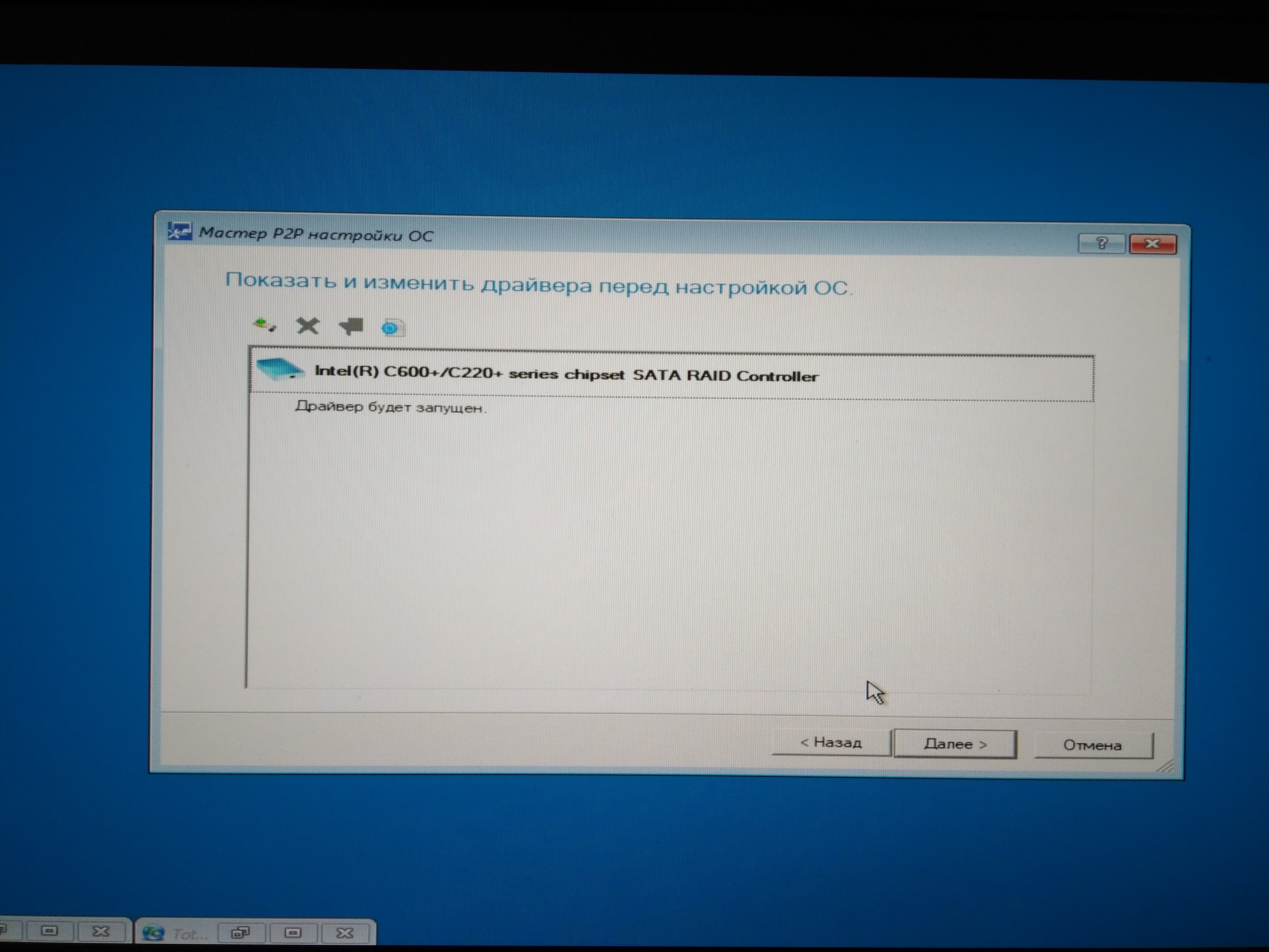

aidarsimon
alexgr
никогда в моей практике не встречалась проблема зависимости драйвера SATA / RAID контроллера от SUBSYS. этот случай "уникальный"
При загрузке с WinPE пишет вот что
А если подсунуть драйвер iastore, то сразу цепляет и локальные диски появляются в оболочке
К тому же, когда я начинал установку винды, подхватило только этот драйвер. Другие не захотело.
Вот на этом этапе
