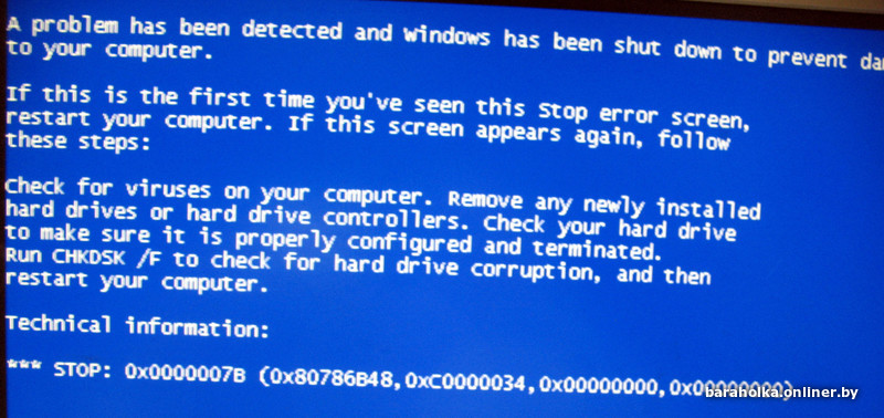

Vouk1
вот скриншот
материнка ASUS P5QL/EPU
была бы поновее- наверное проблем не было бы
Всего записей: 2339 | Зарегистр. 27-07-2003 | Отправлено: 17:29 26-05-2023 | Исправлено: Vouk1, 17:45 26-05-2023
aleksvolgin
вот скриншот
Ч.Т.Д.
а воплей было...
с чего бы?
Всего записей: 1623 | Зарегистр. 19-02-2006 | Отправлено: 18:46 26-05-2023

alexgr
Vouk1
на компе установлена Windows 7 с соответствующими драйверами.
поменял в компе материнскую плату, с ней система не загружается - синий экран
https://bsodstop.ru/0x0000007b-inaccessible-boot-device/
в системе нет рабочего драйвера для доступа к загрузочному диску.
вариант решения - загрузиться из внешней WinPE и подсунуть целевой системе необходимый драйвер
почитать можно тут http://forum.ru-board.com/topic.cgi?forum=62&active=15&topic=30484&start=60#lt
