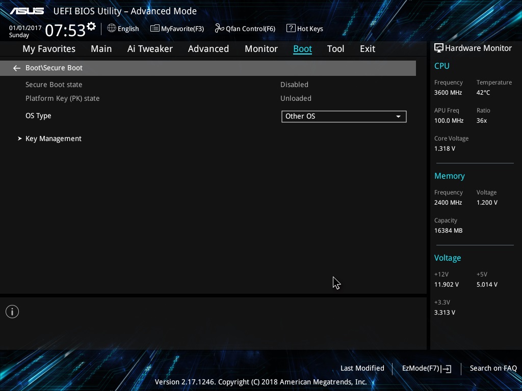

SSD всего ясен перец два, Crucial M550 и OCZ RD400. Нашел опцию которая совсем убивает Secure boot, и legacy only точно работает, но ситуация с загрузкой ни как не поменялась. Долбаная 10 в uefi ставится и работает. (
С этого же (своего) образа ставил на Asrock X370 Тайчи, такой хрени не возникало.
(правда на ней 7 работает только с прошивкой v2.36, но это другая история http://forum.asrock.com/forum_posts.asp?TID=6109&PN=1&title=x370-taichi-0x0d1-driver-irql-not-less-pcisys и закончилась она ручным обновлением микрокода CPU в бета прошивке,
производитель на Win 7 забил))

dialmak
ProdifII
хм, если так то никаких проблем не должно быть, если есть в дистре драйвера
в теме ранее выкладывал ссыль на патчинг 7 (ну или подсунуть их ручками через флешку при инсталле)
ну а если 7 не ставится или не видит диск, то или драйверов нет или legacy only не пашет
Всего записей: 14007 | Зарегистр. 27-04-2013 | Отправлено: 17:43 20-02-2018 | Исправлено: dialmak, 17:45 20-02-2018
ProdifII
dialmak
Проблем в принципе и нет, разве что не загружается. (
А дрова там все есть. На NVMe к примеру SATA драйвер не нужен совсем.
Хотя драйвер на SATA v1.2.001.0402 подкидывать пробовал.
Всего записей: 1088 | Зарегистр. 11-05-2017 | Отправлено: 17:54 20-02-2018 | Исправлено: ProdifII, 18:00 20-02-2018
dialmak
ага, очень много инфы. ищем в гугле и применяем рецепт от 1 до 20000000. через год найдем решение..
сборка? если сборка - все вопросы к автору.
я к примеру не так бы был категоричен, что Legacy работает. Пока не проверишь точно - гадать можно долго и нудно.
за то время, что тут пишем всякую хрень - можно было и проверить загружаемость Legacy и память на всякий пожарный...
Всего записей: 14007 | Зарегистр. 27-04-2013 | Отправлено: 17:58 20-02-2018 | Исправлено: dialmak, 18:02 20-02-2018
ProdifII
dialmak
Так я и есть автор сборки. И за годы такой .. пока не возникало, буду искать родную тех поддержку Asus.
Старые биосы лить боюсь, в них вообще нет поддержки этих новых камней.
Всего записей: 1088 | Зарегистр. 11-05-2017 | Отправлено: 18:08 20-02-2018 | Исправлено: ProdifII, 18:10 20-02-2018
