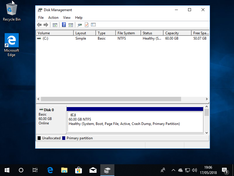

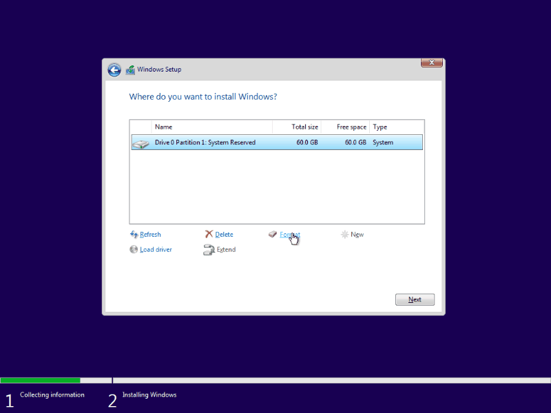

dialmak
zubzyablya
Сделать один раздел легко в diskpart, но при желании можно и в установщике. Ниже установка 10 на один раздел.
А вот результат после установки
Всего записей: 14007 | Зарегистр. 27-04-2013 | Отправлено: 18:48 17-05-2018 | Исправлено: dialmak, 19:09 17-05-2018
