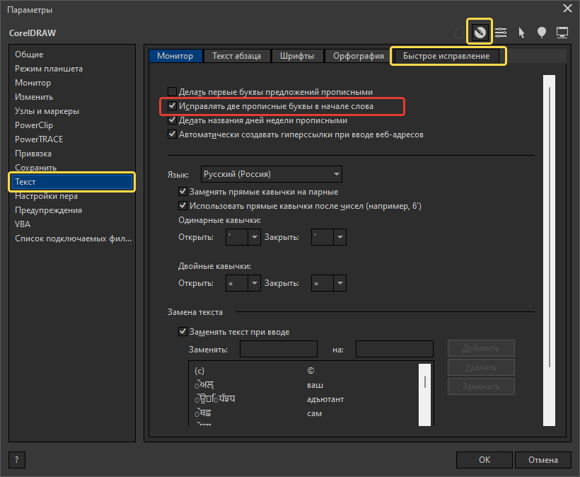

    nWxh
    Хочу выяснить для себя: при наборе заглавными буквами MP3 и последующем щелчке в поле, рядом или же при выборе "Инструмент выбора", MP3 меняется на Mp3.
    Разумеется, неудобство мелкое и его удается легко обойти, но все же интересно, так, только у меня или у многих?
    Версия последняя, на 10х64 Так было и до последнего обновления - 24.5.0.686.
    Всего записей: 290 | Зарегистр. 04-04-2022 | Отправлено: 17:45 14-07-2023
    NeedMaker
    nWxh
    В настройках флажок надо убрать.
    Всего записей: 4059 | Зарегистр. 12-07-2003 | Отправлено: 19:17 14-07-2023
    nWxh
    NeedMaker
    Спасибо Вам большое. Теперь все Ок.
