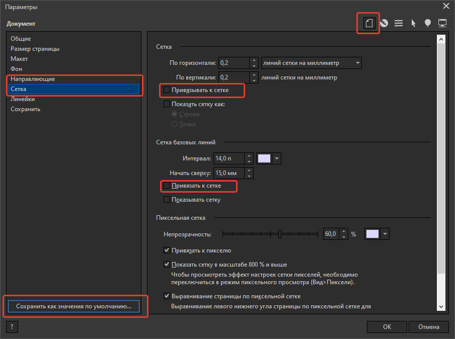

    DimONtm
    Всем привет!
    Есть возможность как-то настроить, чтобы эти опции были активны при создании нового файла и/или открытии имеющегося?

    Mitaus
    Нет. Привязка никак не связана с файлом. Да и зачем?

    NeedMaker
    DimONtm
    Можно, в параметрах.

    DimONtm
    NeedMaker
    Спасибо, так и знал, что где-то просмотрел!

    NeedMaker
    DimONtm
    Пока делал скриншот, в очередной раз обратил внимание на кривой перевод корела
