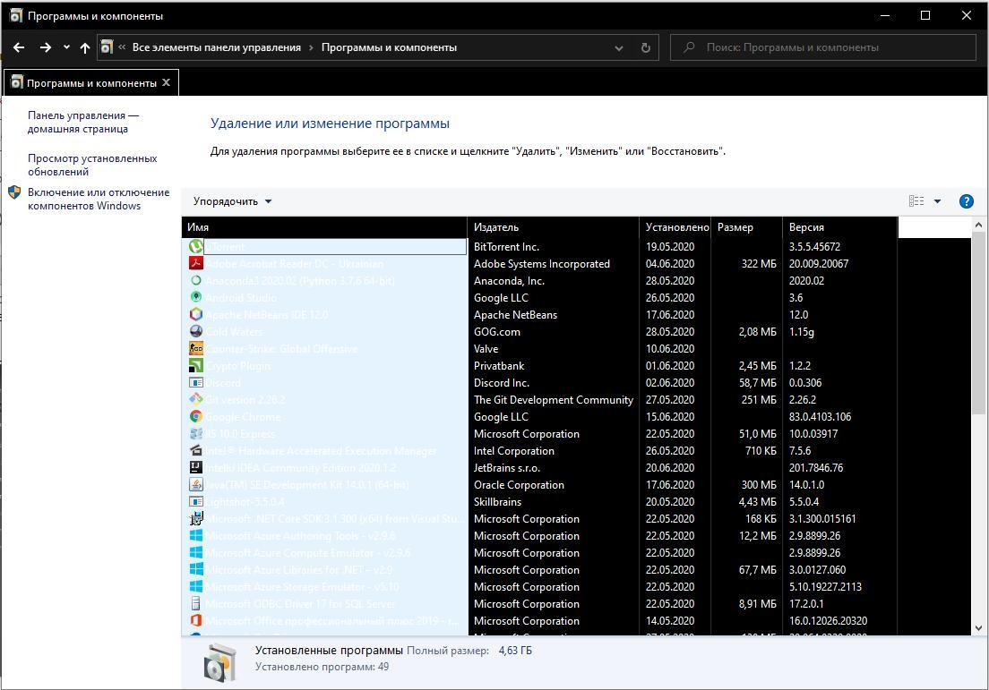

    NeedMaker
    VDVolkov
    В системе не установлено никаких твиков, улучшателей? Возможно дело в этом.
    У меня как-то возникла проблема с окном панели управления.
    Оказалось из-за установленной программки расширяющей возможности проводника.
    Всего записей: 4057 | Зарегистр. 12-07-2003 | Отправлено: 06:46 04-10-2024 | Исправлено: NeedMaker, 09:54 04-10-2024
