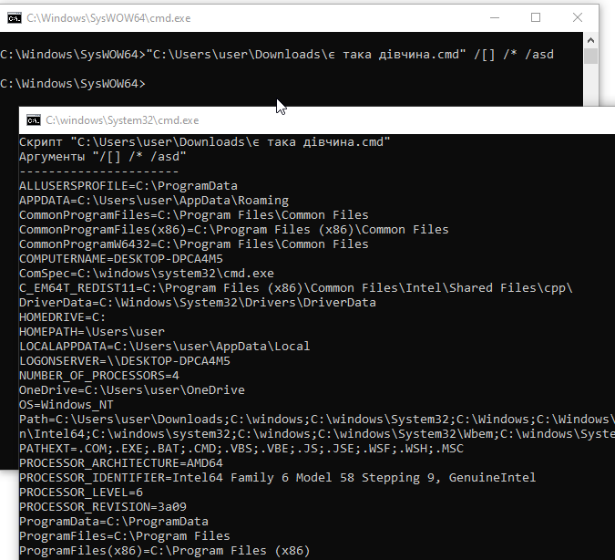

Лови
Еще, возможно здесь
1. Нужно не %0, а %~0
2. И и пробел перед %* обязателен
Да, точно нужно не %0, а %~0 , исправил и перезалил
А так как указан PATH, то пожалуй лучше вместо %~0 дать %~nx0, в некоторых случаях это поможет обойти сбой при длинном пути
PowerShell.exe -WindowStyle Hidden -NoProfile -NoLogo -Command "Start-Process -Verb RunAS -FilePath '%~nx0' -ArgumentList ' %*'"

Если вывод батника не нужен, то можно добавить -WindowStyle Hidden перед -FilePath
Я голову сломал, но так и не понял почему у тебя внутренняя команда echo
echo.Set UAC = CreateObject^("Shell.Application"^) > "%temp%\GetAdmin.vbs"
перенаправляется на внешнюю. Толи там лишние пробелы в батнике, то ли есть в ОС echo.exe, то ли..
Аж интересно. А если убрать точки?
    echo Set UAC = CreateObject^("Shell.Application"^) > "%temp%\GetAdmin.vbs"
    echo UAC.ShellExecute "%~nx0", "%*", "", "runas", 1 >> "%temp%\GetAdmin.vbs"
Всего записей: 14007 | Зарегистр. 27-04-2013 | Отправлено: 14:21 26-12-2019 | Исправлено: dialmak, 14:43 26-12-2019
KLASS
dialmak
Добавил выше.
В 10 нет echo.exe.
А сейчас даже круче стало, никакого %temp%\GetAdmin.vbs не создается.
Всего записей: 11865 | Зарегистр. 12-10-2001 | Отправлено: 14:43 26-12-2019

dialmak
Хм. Последний эксперимент, запусти это БЕЗ редактирования
Не, сорри, там ошибка, этот запусти
Всего записей: 14007 | Зарегистр. 27-04-2013 | Отправлено: 14:56 26-12-2019 | Исправлено: dialmak, 15:05 26-12-2019
KLASS
dialmak
Именно это и вижу, что у тебя на пикче.
Последний батник
Всего записей: 11865 | Зарегистр. 12-10-2001 | Отправлено: 15:06 26-12-2019

Фух. Наконец-то. Значит код работает
KLASS
Да, но нужен пошик. Как по мне пусть лучше VBS.
С другой стороны, если потом юзаешь пошик, то естественно и получать админправа через него.
