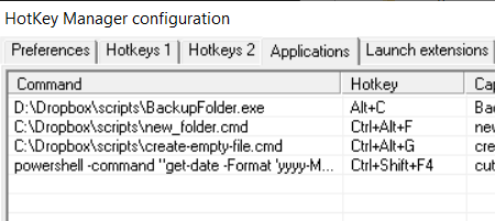

Привет!
использую CMD скрипт который получает текущую дату(плюс время из %time%) через cab-файл, и потом копирует в clipboard:
rem ----------------------------------------------------
echo.>"%TEMP%\~.ddf"
makecab /D RptFileName="%TEMP%\~.rpt" /D InfFileName="%TEMP%\~.inf" -f "%TEMP%\~.ddf">nul
for /f "tokens=4,5,7" %%a in ('type "%TEMP%\~.rpt"') do if not defined current-date set "current-date=%%c-%%a-%%b"
del /q "%TEMP%\~.*"
set _hour=%time:~0,2%
if %_hour:~0,2% lss 10 set _hour=0%_hour:~1,1%
set _min=%time:~3,2%
echo | set /p=-%current-date%_%_hour%-%_min%|clip
Можно ли переделать чтобы он выдавал дату не в формате "2023-Oct-04_11-51", а в формате "2023-10-04_11-51"
Тогда бы у папок не было проблем с сортировкой..

BorlandIMHO
Collapse Troll
Можно, причём намного проще, чем через создание .cab, буквально одной командой powershell:
powershell -command "get-date -Format 'yyyy-MM-dd_HH-mm' |Set-Clipboard"
А вот как получение текущих даты/времени в клипборд соотносится с сортировкой папок - я чё-то не догоняю...
И вот ещё способ получения даты/времени через wmic.
http://www.imho.ws

респект! спасибо большое!
это у меня мысль скачет - спрашивал про даты, но также использую такие скрипты для создания папок.. Они тогда по имени сразу правильно сортируются)
для горячих клавиш юзаю Hot Key Manager; ваш код работает на ура в том числе и в HKM:
Переделаю тогда позже и остальные на PS..
Спасибо!)
