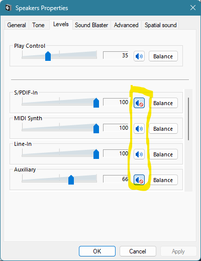

iNNOKENTIY21
А есть ли возможность через скрипт включать/выключать звуковые каналы?
Всего записей: 1352 | Зарегистр. 31-07-2001 | Отправлено: 16:01 27-02-2024

Rucha
qqq98
soundvolumeview
Оно не умеет переключать то, что на моем скриншоте.
Всего записей: 1352 | Зарегистр. 31-07-2001 | Отправлено: 14:04 28-02-2024

qqq98
Как это не умеет?
SoundVolumeView.exe /Mute "{2}.\\?\hdaudio#func_01&ven_10ec&dev_1220&subsys_18492221&rev_1001#4&34fe787d&0&0001#{6994ad04-93ef-11d0-a3cc-00a0c9223196}\singlelineouttopo/00020006"
