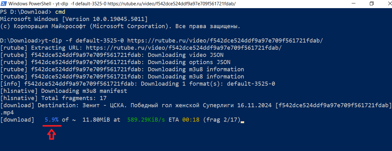

Здравствуйте!
Вопрос не совсем по вашей теме,но может кто-то подскажет ?
Чтобы быстрее открыть cmd в папке, делаю это через Powershell.
Файл >> Запустить Windows Powershell.

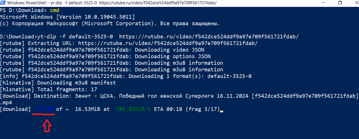

Но если загружаю видео,то процентные показатели загрузки отображаются темно-синим цветом и сливаются с фоном
Есть ли возможность изменить цвет на белый или желтый ?

"Показатели загрузки" выводит yt-dlp, теми цветами, которые заданы разработчиком. Программа рассчитана на работу в "голом" cmd, который {по умолчанию} чёрно-белыйсерый, а не сине-серый как при запуске из поша.
Изменить цвета yt-dlp на любые какие нравится - можно. Для этого нужно скачать исходники {вроде там python}, найти в исходниках этот "голубой" вывод и поменять на потребный жёлтый, после чего собрать "свой кастомный" yt-dlp. Если, конечно, умеете в Python...
Куда как проще воспользоваться штатной командой "color" для перекрашивания консоли. Стандартные цвета cmd - "color 07", но можно поэкспериментировать. Параметр - две шестнадцатеричные цифры {диапазон значений от 0 до F}, фон и текст соответственно. 0 - чёрный, 7 - серый, F - белый, A - зелёный. Всю линейку видно на вкладке "цвета" свойств окна cmd:
Или задать цвета консоли параметром /T при запуске cmd, например {cmd /T:0A}.

Можно изменить цвет фона самой консоли, например на чёрный.
В самом начале скрипта вставьте две строчки:
(Get-Host).UI.RawUI.BackgroundColor = 'Black';
Clear-Host;

Оказывается,команда,которую я уже применял,
меняет цвет на голубой,тоже подходящий.Надо было только перезапустить PS.
$col.ProgressBackgroundColor = "Yellow"
