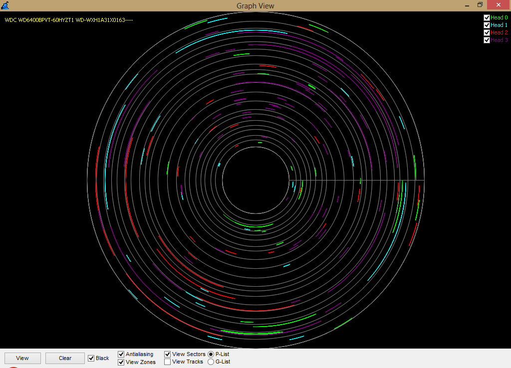

    Smyg1
    странно, что D5 переполнял лог... ведь он не сканит дефекты, а только объединяет близкие в "кластеры"...
    какая картинка то дефектов получилась в результате?
    http://doctorhdd.narod.ru/img/WdDefectsViewer.rar
    Всего записей: 6414 | Зарегистр. 03-10-2006 | Отправлено: 17:44 25-11-2023

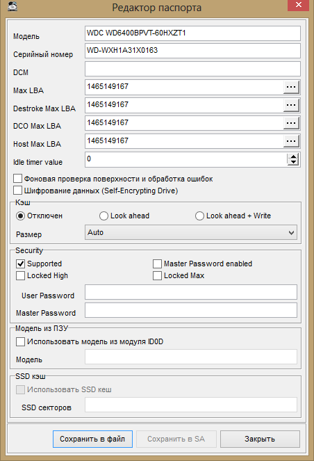

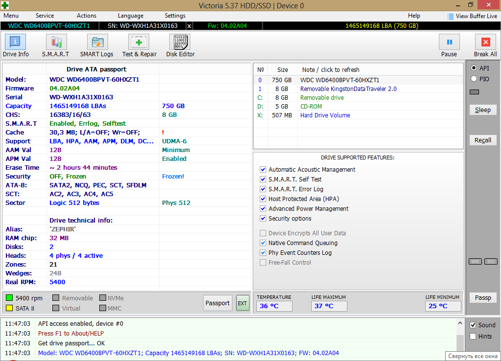

    zvlad000
    suto22
    Данные со старого паспорта в WDMarvel есть.
    в WDMarvel 2.3 beta - Головки - Редактировать паспорт - исправил на родные Модель и серийный номер, больше ничего не менял.
    В Victoria 5.37 запустил Scan - Write +wr LBA num  скорость 10 MB/s примерное время до завершения 19:20:57
    В паспорте до Trex было:
    Накопитель: WDC WD6400BPVT-60HXZT1, семейство: Zepfyr (Royl), FW: 04.2GA, SN: WD-WXH1A31X0163, LBA 1250263728 - 640Gb
    После прохождения 2018_Niotis_trex_fix5 в Trex в паспорте стало:
    Накопитель: WD7500, семейство: Zepfyr (Royl), FW: 04.2GA, SN: WDC-ROM SN# XYZ----, LBA 1465149168 - 750Gb
    Всего записей: 872 | Зарегистр. 13-07-2007 | Отправлено: 12:28 27-11-2023 | Исправлено: zvlad000, 12:39 27-11-2023
    suto22
    Ну нафига тебе WD6400BPVT если винт стал WD7500BPVT ?
    Скорость записи чёт маленькая.
    Скрины паспорта Виктории, ВДМ показать ?
    Всего записей: 1124 | Зарегистр. 10-09-2017 | Отправлено: 13:13 27-11-2023
    zvlad000
    suto22
    ну типа сюрприз - смотришь должно быть 640Gb, а по факту 750
    Паспорт в Victoria 5.37, после 2018_Niotis_trex_fix5 в Trex и редактировании модели и серийного номера:
    Паспорт в WDMarvel 4.2.1 demo:
    может это из-за отключенного кеша? До Trex скорость записи тоже была медленная и смарт с Reallocated Sectors Count - 343
    Всего записей: 872 | Зарегистр. 13-07-2007 | Отправлено: 13:27 27-11-2023 | Исправлено: zvlad000, 13:32 27-11-2023
    suto22
    Так сразу смотреть надо, не даром в Вике красным !
    Всего записей: 1124 | Зарегистр. 10-09-2017 | Отправлено: 13:40 27-11-2023

    В WDMarvel 4.2.1 demo после включения Кеш Look ahead + Write и Сохранить в файл - заменил сохраненный 02.mod в WDMarvel 2.3 beta.
    В Victoria 5.37 запустил Scan - Write +wr LBA num  скорость 98 MB/s примерное время до завершения 02:08:18
