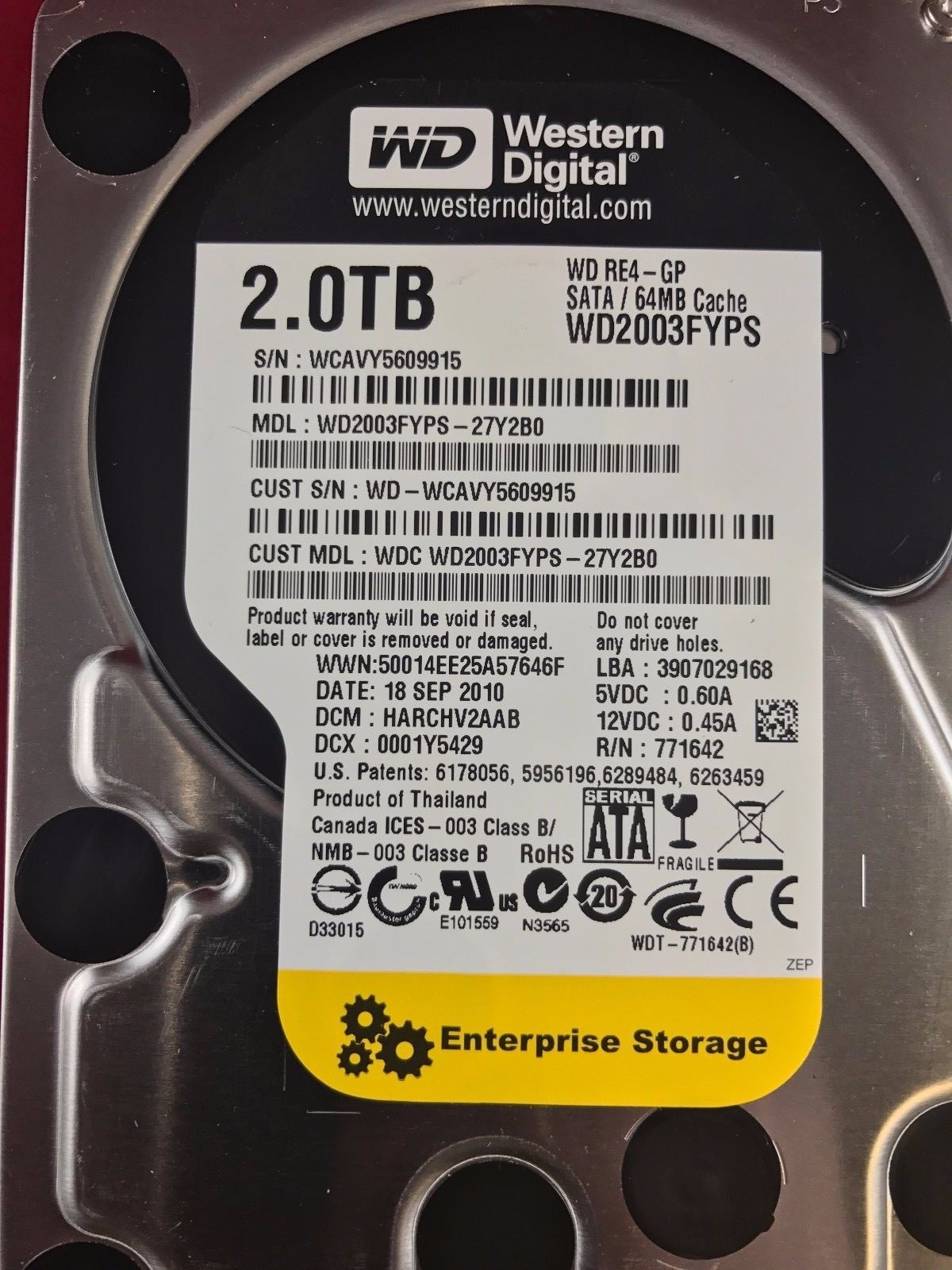

    Доброе утро всем! Есть у меня wd2003fups-27y2b0. Начал медленно сыпаться. В демке не определяется семейство и нет доступа к служебке. В ВДР чина определяется как Dragon Fly 4PL_RE, и тоже нет доступа к служебке. Как его еще можно про диагностировать? Хотелось бы починить его.

    wd2003fups-27y2b0
    ... чёто даже гугл такого не знает.

    Sedin
    Извините, опечатка, вот Wd2003fYps-27y2b0

    Smyg1
    'Dragonfly 4D PL RE' = Y2B, W3B, W4B WD2002FYPS

    Sedin
    ... да он какбы не заблочен.
    http://files.hddguru.com/download/SeDiv%20Support/Western%20Digital/DF4PL_RE/

    SRUTSSSSSSSS80
    "Лампочки" ATA терминала
    активный фоновый дефектоскоп не даёт доступа, софт ресет пробовали?
    может оверлеи подпорчены
    мало информации что бы гадать на гуще
